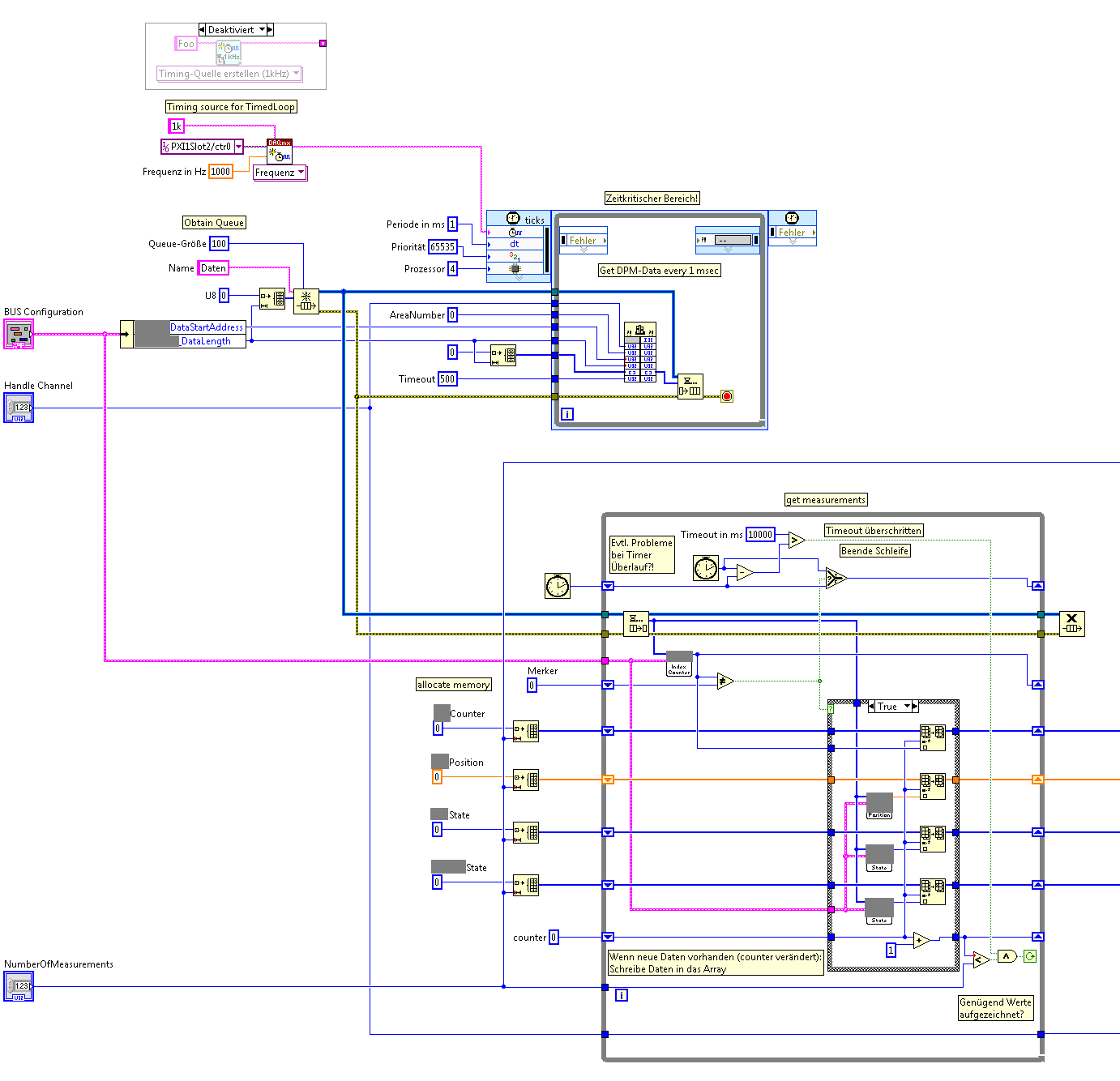

Hast denn jetzt auch lesen und verarbeiten nochmal aufgeteilt in zwei Schleifen? Sprich: eine macht nur Lesen - hohe Prio - und schmeißt das in ne Queue und ne parralelel Verbraucherschleife liest aus der Queue und verarbeitet (niedrige Prio da wohl nicht so zeitkritisch wie das eigentliche Lesen).
Im besten Fall fällt dir dann nur die Verarbeitungsschleife aus.

(08.08.2013 13:27 )Kiesch schrieb:  Hast denn jetzt auch lesen und verarbeiten nochmal aufgeteilt in zwei Schleifen? Sprich: eine macht nur Lesen - hohe Prio - und schmeißt das in ne Queue und eine parralelel Verbraucherschleife liest aus der Queue und verarbeitet (niedrige Prio da wohl nicht so zeitkritisch wie das eigentliche Lesen).
Ja, so ist es.
So sieht das momentan mit den Schleifen aus, ob die DLL direkt oder über mehrere SubVI aufgerufen wird, macht kein Unterschied:
Oben wird die Karte über die DLL ausgelesen, unten werden die Daten verarbeitet und in Arrays geschrieben. Nicht zu sehen ist, wie die Daten gespeichert werden.
(08.08.2013 13:27 )Kiesch schrieb:  Im besten Fall fällt dir dann nur die Verarbeitungsschleife aus.
Leider nicht Angry
Auch mit verschiedenen (z.B. über DAQ) Timern hat es keinen Unterschied gemacht.
Mit einer TimedLoop als Verbraucherschleife mit niedrigerer Priorität auf einem anderen Prozessor hat es auch nichts geholfen.

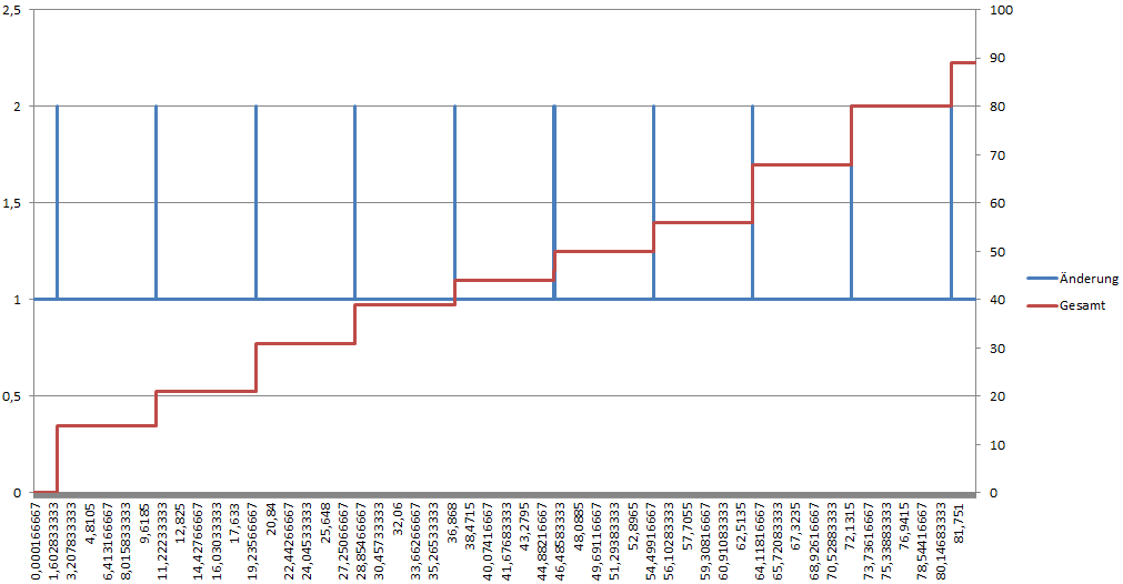

Das PXI-System war nicht im Netzwerk, die Maus nicht angeschlossen, alle nicht-Windows und nicht-NI-Dienste wurden deaktiviert, auch Superfetch wurde deaktiviert und noch immer die verlorenen Messwerte alle 528 Sekunden. Dabei gehen im Bereich von 320-650 ms nur einzelne Werte verloren, insgesamt jedoch ca. 10 pro Unterbrechung. In einem Diagramm sieht das erschreckend präzise aus:
In blau mein Messwert, eine Änderung von 1 ist OK, bei einer Änderung von 2 ging ein Wert verloren.
In rot die absolute Anzahl verlorener Werte.
Die Einheit in X-Richtung sind Minuten.
