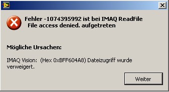

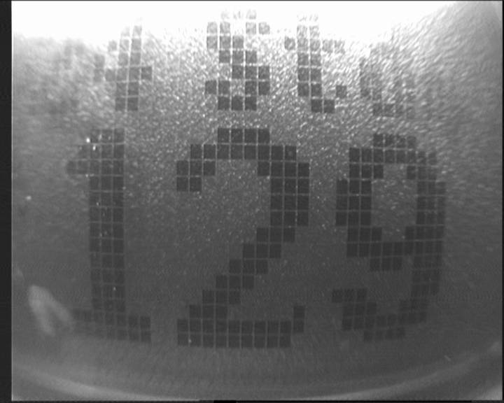

Im Rahmen ein Projekt möchte ich ein LED Display lesen und ausgeben. ich bin eigentlich Studentin und habe keine Erfahrung mit IMAQ-Labview(ich benutzte Labview2009).
mein Problem ist zuerst diese fehlermeldung zu beheben, danach wollte ich wissen, da mein Bild verzerrungen hat, ob ich unbedingt eine Kalibration machen muss. ich habe auch verzweifelt an meinem ROI; ich habe dies VI anhand der Labview Beispiel für Lcd gemacht und wollte auch wissen wie ich mein ROI an meinem Bild anpassen kann.
Das Vi, das ich gemacht habe steht im Anhang; und auch ein Bild von meinem Display und die Fehlermeldung, die ich bekommen habe.

Zur Fehlermeldung:Im Filepath musst Du eine Datei (incl. Pfad) angegeben und Du hast nur den Pfad eingestellt.

Zur auszuwertenden Anzeige: Die ist schon arg verzerrt und die Ausleuchtung ist sehr ungleichmäßig. Geht das besser einzurichten? Z. B. durch ein anderes Objektiv und eine andere Beleuchtungseinheit? Ferner denke ich, dass die LCD-VI nicht geeignet sind, da sie meines erachtens nur Sieben-Segment-Anzeigen erkennen können. Für die abgebildeten Zahlen wird wohl nur OCR nach Training funktioniern.
