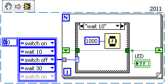

ich würde gerne eine LED blinken lassen: 10s an, 30s aus... aber wie geht das?
Kann mir hier vielleicht jemand helfen? ich erwarte natürlich keine perfekte Lösung... erst mal ein paar Denkansätze, weil ich im moment noch gar nicht weiß, wie das funktionieren könnte.

Hallo Nea,
du bist jetzt über ein Jahr schon im Forum angemeldet und hast ein Jahr LabVIEW-Erfahrung.
Meinst du nicht auch, du solltest endlich mal die Einsteigerkurse (s. Links unten) durchgehen?
Ich habe mal nicht die obligatorische Sequenzstruktur, die als Antwort auf deine Frage möglich wäre, genommen, sondern gleich ein Beispiel in Richtung Statemachine erstellt:
