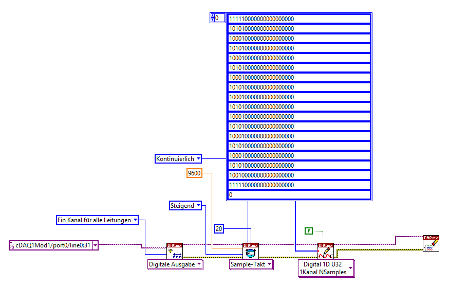

Zitat:Was passiert, wenn du statt 1 den Wert 4294967295 (alle Bits gesetzt) einträgst?
Ich bekomme trotzdem nichts am Ausgang!
Zitat:stell mal das Anzeigeformat deines U32 auf hex, 8stellig mit führenden Nullen
Damit schaut es deutlich übersichtlischer aus Rolleyes

Hallo Gerd,
ich habe bei der Virtuellen Kanal erzeugen alle Leitungen verwendet und damit konnte ich die Signale an Bits 20 bis 24 beobachten.
Mit folgendem Programm konnte leider keine Schieberegister steuern. Was mich irritiert ist, dass am Schluss das Signal (10001) zu sehen ist und nicht (0 was ich als letztes schicke)!
Irgendwie werden nur die Array-Elemente 3 oder 7 übertragen.

RE: LEDs über TPIC6b595 Schieberegister steuern
Da du jetzt nur 1x einen "Stream" ausgibst, richte dich mal nach dem Finite Output Bsp. aus dem Example Finder.
es funktioniert jetzt
Danke Jens
