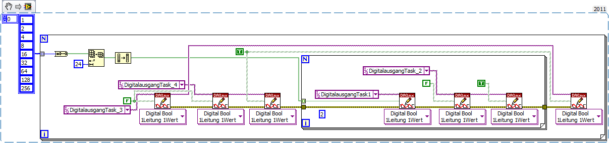

ich habe folgendes Programm zur Steuerung der 8 LEDs gemacht(siehe Bild). Ich weiß das man zur Steuerung des TPIC6b595 Schieberegisters 3 Pins braucht SER_IN (Daten), SRCK(Schieben) und RCK (Übernehmen). Die Daten werden mithife eines Array ermittelt.
Kann mir Jamand sagen warum die Daten nicht übertragen wurden.
Danke schon mal.

Hallo Baron,
Zitat:Kann mir Jamand sagen warum die Daten nicht übertragen wurden.
Solange du keine Fehlermeldung bekommst, bin ich mir sicher, dass die Daten übertragen wurden!
Die Frage ist doch eher, ob sie genau so übertragen wurden, wie der Empfänger sie erwartet!?
Und da würde ich dir statt drei unabhängiger DAQmx-Tasks empfehlen, nur genau einen zu verwenden, der alle 3 DO-Pins parallel mit den passenden Daten versieht!
Oder wie willst du sonst sicherstellen, dass die jeweils zu sendenden Pegel zeitlich korrekt zueinander ausgegeben werden?
Außerdem: wo in deinem Code hast du festgelegt, welcher DO zuerst geschrieben wird? Hast du das Datasheet gelesen?
Also:
1. Datenbit ausgeben
2. Danach einen Puls an SRCK ausgeben
3. Schritte 1&2 8mal für 8 Bits wiederholen
4. Danach einen Puls an RCK ausgeben, um die Daten in den Output-Buffer zu übernehmen
Und wenn ich diese Liste mit 4 Punkten sehe, denke ich irgendwie sofort an eine Statemachine…

Hallo Gerd,
ich habe mein Programm geändert und die Daten mit Case-Strukur und einem DAQmx-Task geschickt.
ich habe auch mit der Highlight-Funktion getestet, ob die Daten in der richtigen Reihenfolge geschickt wurden und das hat gepasst.
Trotzdem hat keine von den LEDs geleuchtet. Fragezeichen
weißt du woran das liegen kann?
Ich habe mein neues VI angehängt.
Vielen Dank im voraus

jetzt habe ich das Problem gelöst. Ein vierter Pin ist nötig zum Löschen der alten Ergebnisse, SRCLN den musste ich immer am Anfang von Low auf High schalten.
