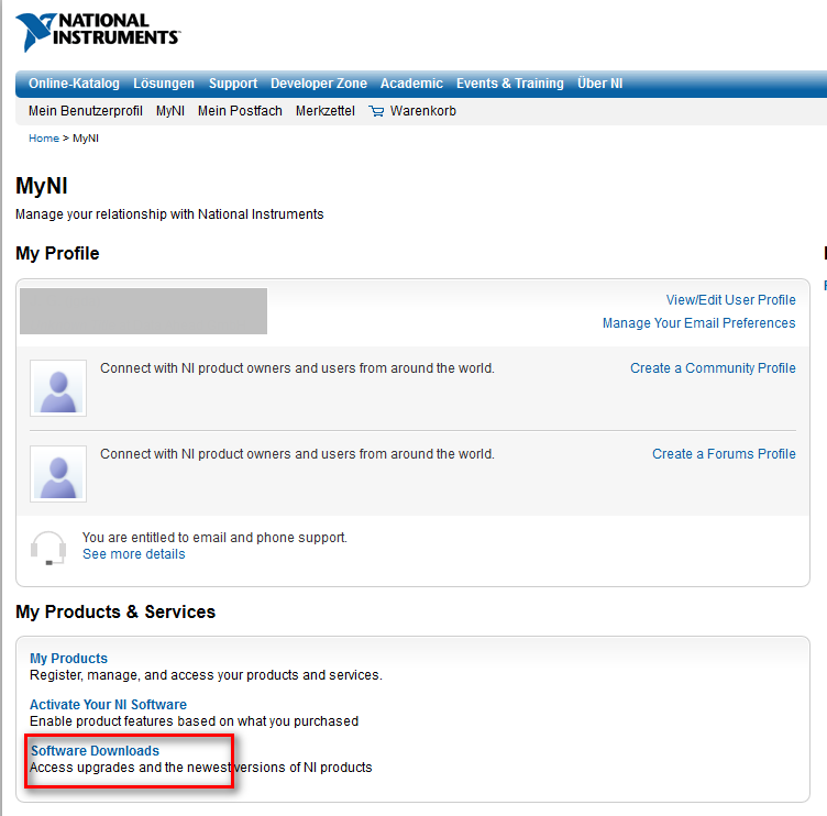

bitte noch um Nachhilfe:
1.) Was der Updater macht - z.B. eine Patch f2 in meinem LV2012 32 & 64 ist das dasselbe wie auf den DVDs? Mit anderen Worten die DVDs einspielen oder nicht, wenn der Updater seine Arbeit gemacht hat.
2.) mit der Koexistenz 32 / 64 blicke ich noch immer nicht durch:
Auf den DVDs ist nuir 32 Bit? Richtig?
Die 64er Version downloaden - richtig?
Aber mit Suchstring "lv 12 SP1 64 Bit Downlod" bekomme ich nur den Patch f2?
Bei der 32 Bit Version gibt es LV, DevDriver und Vision. Wieso finde ich keine 64Bit Dev Driver?
Ich bin völlig verwirrt.
Gottfried
PS.: der Updater mit dem f2 Patch hat mir außerdem die VIs zum Bedutzen der mx-Karten gelöscht....

(15.04.2013 16:11 )gottfried schrieb:  1.) Was der Updater macht - z.B. eine Patch f2 in meinem LV2012 32 & 64 ist das dasselbe wie auf den DVDs? Mit anderen Worten die DVDs einspielen oder nicht, wenn der Updater seine Arbeit gemacht hat.
Nein. Patch ist nicht dasselbe wie z.B. die SP1-DVDs.
Die kannst du auch nur dann durchführen, wenn die passende Version vorher installiert wurde.
Konkretes Bsp:
Es gab einen f2 Patch für LV2012 (hier der Link zum f5 Patch) und es gibt einen f2 einen für LV2012 SP1, alles für die 32bit Versionen.
Den verlinkten f2 SP1 Patch kannst du nur installieren, wenn du vorher LV2012 SP1 (32bit) installiert hast.
(15.04.2013 16:11 )gottfried schrieb:  2.) mit der Koexistenz 32 / 64 blicke ich noch immer nicht durch:
Richtig.
(15.04.2013 16:11 )gottfried schrieb:  Die 64er Version downloaden - richtig?
Schon mal auf der ni.com Seite (nach Anmeldung) auf MyNI -> Software Downloads verfolgt?
Dann noch auf LabVIEW klicken, erster Download-Link, LV2012 SP1 64bit. Wenn du nett bei NI fragst, vielleicht gibt es eine 64bit DVD?
EDIT: Oder nimm das als Startpunkt: http://www.ni.com/downloads/products/
(15.04.2013 16:11 )gottfried schrieb:  Bei der 32 Bit Version gibt es LV, DevDriver und Vision. Wieso finde ich keine 64Bit Dev Driver?
Das hatten wir doch schon mal, es gibt (noch) keine reine 64bit Device Driver DVD.
