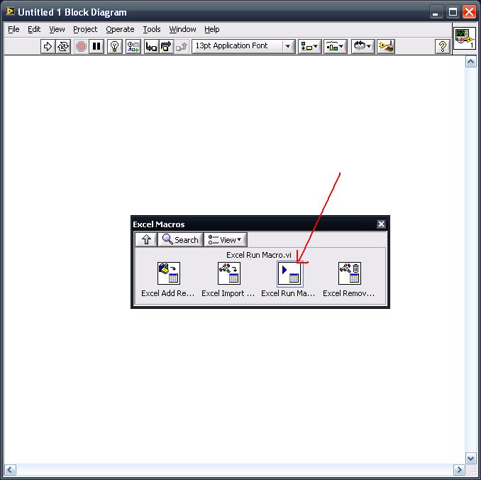

hallo lv-gemeinde
ich möchte mehrere csv Dateien(Anzahl und Name sind immer unterschiedlich/je nach Messungen) in einem Excel Dokument darstellen,
somit übergebe ich die einzelnen csv Dateien / Dateinamen an ein Makro.
dies klappt allerdings nicht.
habe dazu einen Methodenknoten/Application Run wo das Makro eingespeist wird.
Darunter sind die verschiedenen Argumente (1-30).
ohne Argumente läufts.
Gruß nofse
danke, falls mir jmd helfen kann
16.12.2009, 14:58
LV Daten an Excel Makro übergeben
Ich führe ein Makro immer mit folgendem VI aus (ist allerdings nur im Report Generation Toolkit dabei):

Hast du dir das Beispiel VI und Project.xls im ExampleFinder schon angeschaut?
C:Program FilesNational InstrumentsLabVIEW 8.2examplescommfreqresp.xls
Excel Macro Example.vi

Danke für die Antworten.
das Generation Toolkit wär zwar schön, aber zu teuer.
das Excel Beispiel hab ich gar nicht gesehen. das hilft mir aber weiter. Danke
