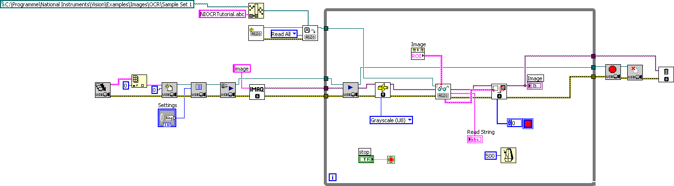

Guten morgen,
ich habe gestern mit dem Vision Paket gespielt und mir ist aufgefallen, dass wenn ich den Abbruch Knopf in der LV Symbolleiste drücke, LV komplett geschlossen wird. Mir ist klar, dass das für einen späteren "richtigen" Einsatz keine Rolle spielt, ich möchte aber wissen, was da schief läuft, vielleicht hat einer von euch eine Idee.
Gruss
N.Schnitzler

Du hast ja einen Stopp Taster im Programm, verwende diesen.
Wenn du den LV-Stop verwendest, wird das Programm irgendwo sofort unterbrochen, wenn da noch was aktiv ist, kann LV abstürzen.
Du stellst ja z.Bsp. den Auto-Motor auch nicht wärend der Fahrt ab, genau das machst du mit dem LV-Stop.

Ich hatte auch einmal die Erfahrung gemacht, dass besonders bei Kameras es kritisch sein kann, wenn diese nicht ordnungsgemäß deinitialisiert werden.
Wie RoLe schon sagt ... benutze den Stop-Button der Loop
