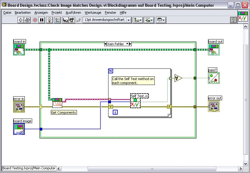

Guten Morgen,
ich habe eine Frage zur objektorientierten Programmierung in LV8.5.
Um mich einzuarbeiten hab ich mir das Beispiel unter:
NI Beispielsuche > Neue Beispiele für LV8.x > Objektorientiert > Boad Testing.lvproj
herangenommen.
Das mit den Klassen und den jeweiligen SubVIs ist alles klar soweit. Aber bei,
siehe: object-oriented > Test_Board_OBJECT.vi > unteres grünes vi "ABC-1" (Get Test Name.vi) > Get unique Test id
Wenn ich auf das Get unique Test id klicke fragt mich LV welche Implementierung ich darstellen will.
Jetzt aber wirklich die Frage Rolleyes:
Wie kann ich in einem eigenen Projekt LV dazu bringen, wie in diesem Projekt, mehrere vorhandene gleichnamige VIs (wie hier) zu implementieren?
Ich kann immer nur ein einzelnes VI einfügen was mir ja aber nichts bringt.
Wäre für Tipps dankbar
Basti

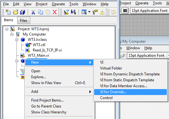

22.07.2008, 10:27
LV8.5: Problem mit objektorientierter Programmierung
' schrieb:Irgendwie find ich das in den Optionen nicht. Kannst du mir sagen wo ich das einstellen muss, damit das klappt?
Hier ein Screenshot
22.07.2008, 10:58
BastiFantasti Offline
Beiträge: 77
Registriert seit: Sep 2007
7.1 - 2013
73527
' schrieb:Hier ein Screenshot
Danke, ich habe es mittlerweile gefunden, hab aber festgestellt, obwohl ich 3 Unterklassen identisch angelegt habe, kann ich das Override VI nur bei einem Auswählen. Bei den andern beiden ist es ausgegraut. Bin noch auf der Suche warum ?!?
Die Lösung aber für mein Problem war:
Die SubVIs müssen, wie du schon geschrieben hast die gleichen Ein- / Ausgänge und Namen (GetInstrument.vi) besitzen. Entscheidend ist aber auch, dass man den Klasseneingang auf (rechtsklick auf Verdrahtungspad ) > Dieser Anschluß ist "Dynamischer Dispatch Eingang" setzt. Sonst funktionierts bei mir nicht.
