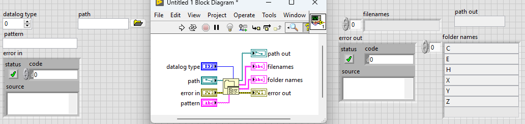

habe das mittlerweile selbst gelöst:

Hallo Milan,
wenn dir der Laufwerks-Buchstabe ausreicht, dann auch einfach mit ListFolder:
Siehe die Ausgabe "folder names" nach einmaligem Aufruf…
(Und bitte Profil_ergaenzen, wenn du nicht mehr mit LV2014 arbeitst.)
