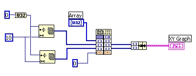

Meinst du, ich soll das LabVIEW-Element Initialize Array benutzen (also bei der graphischen Programmierung) oder im Sourcecode einen anderen Befehl als das Resize verwenden? Ich hab mal ersteres versucht (Aufbau, siehe Bild), da stürzt das Prog jetzt JEDESMAL ab, glaub, ich hab da was falsch gemacht...

Ersetze deinen Array-Control mit Init-Array(genauso, wie die unteren zwei). Ersetze die Zahl 10 durch eine 3.
Wenn du dann irgendwelche Werte an DLL übergeben willst, benutze "Replace Array Subset dazu".
Melde dich, wenn du es ausprobiert hast.

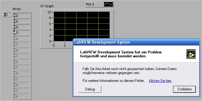

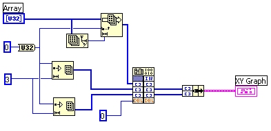

Hab versucht deine Tipps zu realisieren. Hoffe, ich habs so gemacht, wie du meintest (siehe Bild). Warum sollte ich auf drei umstellen(naja im Endeffekt ist es ja auch egal, da das Handle ja eh von der Größe her angepasst wird)?
Dank deiner Hinweise scheint es jetzt zumindest bei einzelausführung stabil zu laufen. Nur wenn ich auf Wiederholtes Ausführen klicke und dann sowohl Werte als auch die Größe verändere, stürzt er ab (siehe zweites Bild). Jetz frag ich mich, ob das an der wiederholten Ausfühung liegt, oder woran sonst? Ich mein, der geschriebene Code scheint ja richtig zu sein!?! Im Endeffekt wollte ich eigenlich nur mal testen, wie die Prozedur dann im wirklichen "Leben" so klarkommt, wenn sie oft hintereinander aufgerufen wird. Hm, das muss scheinbar dann die Praxis zeigen.
