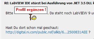

RE: LabVIEW IDE stürzt bei Ausführung von .NET 3.5 DLL komplett ab
Bitte Profil_ergaenzen. Da steht noch LabVIEW 9 und 10. Du hast aber 2013.
Hast Du dort schon mal geschaut:
http://digital.ni.com/public.nsf/allkb/6...2500831AEE ?
