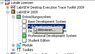

ich bin Studentin und mache gerade ein Praktikum....und sollte dafür LabVIEW 2009 installieren. hat soweit auch alles funktioniert, nur wenn ich das Programm öffne, steht dort, dass ich das Programm nur 30 Tage verwenden kann/darf....
Mein Problem ist, dass ich net weiß, warum des so ist und, dass ich die Lizenz brauch....kann mir einer sagen, wie ich das ändern kann?? oder ob LabVIEW auch so funktioniert....
brauch dringend Hilfe!!
Vielen Dank für eure Hilfe!!

also....ich hab die orginalversion und auch die seriennummer und den aktivierungscode...alles eingegeben, aber trotzdem kommt beim öffnen des Programms, dass ich des nur 30 Tage nutzen kann...Wie (wenns geht ohne Neuinstallation!) kann ich die lizenz hinzufügen oder die registrierung???

Hast Du seit der Installation irgendwas an Deiner Hardware geändert, z.B. Netzwerkkarte deaktiviert,....?

nein garnichts....is alles so wie zuvor....

Aktivierungscode schon bei Installation? Der wird doch erst nach der Installation erstellt...
Öffne doch mal den NI-Lizenzmanager, normalerweise zu finden und Start->Programme->National Instruments-> NI License Manager, dort mal den Button Aktivieren betätigen?!

So wie ich dich verstehe, war LabVIEW bei dir noch nie aktiviert. Also - mach das erst mal mit dem Lizenzmanager.
Wie schon gesagt, Aktivieren Button oben links oder auch eines der Entwicklungssystem auswählen (natürlich das, das du besitzt), dann Rechtsklick->Aktivieren.
Wenn es nicht per automatischer Verbindung zu NI.com funktioniert, du kannst auch eine Email versenden, deine Freischalt-Codes auf einer Internetseite bei NI eingeben oder im Notfall auch mit NI in München telefonieren. Steht alles im Dialog, in dem du nach dem "Aktivieren"-Button landest. Jeder Weg geht (schon selber ausprobiert...). Habe sogar schon Lizenzen dekativiert und wieder neu aktiviert, ebenfalls kein Problem...
