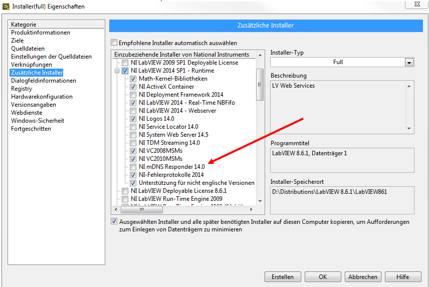

Hat schon mal jemand einen Installer erstellt an dem teile der NI-Runtime Enginge exkludiert wurden? Die einzelnen Module kann man jper Mausklick aus dem Installer ausschließen (so zumindest die Theorie). Nach dem Erstellen des Installationspaketes musste ich feststellen, dass dennoch das Modul "mDNS Responder 14.0" installiert wird obwohl ich es explizit ausgeschlossen habeAngry! Noch schlimmer ist, dass es nach wie vor installiert ist und die Anmeldung somit eklatant verzögert wird.
Der in den Foren angesprochene Workaround ist ja erst mal ein Lösungsansatz aber für den Kunden absolut unzumutbar. Die Runtime Engine wird ja immer mit installiert.
Gibt es hier jemanden der Erfahrungen mit diesem Fehler gesammelt hat und vielleicht noch einen Anderen Lösungsansatz parat hat?

Ich würde vermuten, dass der "NI mDNS Responder Service" nicht nur Teil der RTE ist, sondern auch in anderen Paketen Verwendung findet (MAX? RIO-Treiber?). Und schon hast du den Teil wieder mit drinnen. Sad

Hallo jg,
im Screenshot den du in meinem ersten Beitrag findest, siehst du, dass ich in der Runtime alles deaktiviert habe was ich nicht benötige. Ich bin mir zwar nicht sicher, dass keines der Module den "mDNs Responder Service" verwendet aber ich kann es mir nicht vorstellen. Als weiteres Paket ist noch die VISA Runtime im Installer vorhanden. Mehr nicht. Glaubst du, dass das mDNS Modul mit VISA in den Installer kommt?

Wir führen auf jedem PC auf dem die LabVIEW Runtime oder Entwicklungsumgebung installiert oder geupdate wurde ein batch file von NI aus welches den Dienst deaktiviert.
http://digital.ni.com/public.nsf/websear...=133020_US
http://ftp.ni.com/support/softlib/mdns_r...le_nsp.zip
