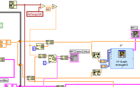

Mal ein paar generelle Punkte (die dir sicher auch schon klar sind):
1. Räum dein BD mal auf: zu groß, zu viele nicht gerade gezogene Linien, zu unübersichtlich.
2. Du macht sehr starken Gebrauch von Build-Array-Aufrufen, teilweise vollkommen unnötig. z.B. hier:
Hier kann ich einfach nicht nachvollziehen, wieso du deine Zeiten in einem 2D-Array speicherst?:hmmBig Grinu stapelst hier völlig unnötig Informationen auf.
3. Express-VI's sind langsam!!! Wieso 2D-Arrays erst transponieren, dann an dieses "Convert to Dynamic Data"-Express VI übergeben (indem du gleich Spalten anstatt Reihen auswählen könntest) und dann an Express-XY übergeben? So als Anregung, geht auch so:
Das obere 1D-Array ist dabei ein nun nur noch 1-dimensionales Zeitarray.
4. Nochmal zurück zu Build-Array: Wie groß werden denn so deine Arrays? Bei wirklich sehr vielen Aufrufen wird der Speicher immer mehr zerlegt, da jeder Build-Array-Aufruf zu einer neuen Speicher-Allozierung führt.
So, mehr Lust habe ich nicht, mich durch dein Haupt-VI zu wühlen.
