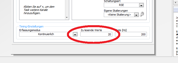

@schrotti: Danke, so geht es!
Habe jetzt aber beim etwas tieferen Einarbeiten in LabVIEW gemerkt, dass ich noch nichtmal richtig verstehe, was "Samples to read" im Genauen überhaupt zu bedeuten hat. Heißt das, dass bei jedem Auslesetakt dann (z.B.) 10 Samples gelesen werden? Und wieso wird dann immer nur einer abgespeichert??? (Oder ist das einfach die im Arbeitsspeicher maximal abgelegte Anzahl Samples?) Huh
