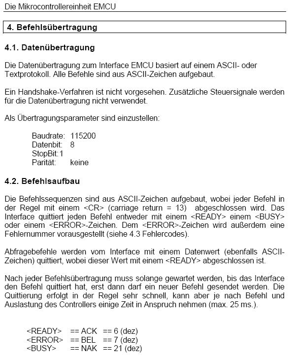

die Verknüpfung mit dem USB Anschluss hat nach viel Gepfrimel doch noch geklappt und ich habe mal das Programm drangehängt. Jetzt habe ich natürlich wieder ein Input - Problem:
Als jpg - Datei habe ich zwei Ausschnitte aus der Beschreibung drangehängt. Einmal die allgemeine Befehlsstruktur und dann zwei Beispiele.
In meiner Naivität dachte ich, dass ich den Befehl einfach bei VISA Write in den "write buffer" eintragen kann. Natürlich war dem nicht so. Dry
Auf jeden Fall tun sich mir noch ein paar Fragen auf:
Muss ich trotz VISA die Schnittstelle Initialisieren, wie ich es in meinem Programm tue? Denn irgendwo muss ich ja z.B. die Baudrate angeben und das Port vorgeben? Huh
Und schließlich ob jemand eine Idee hat wie ich den Befehl eingbe?
Ich habe in diesen "write buffer" schon alles mögliche eingeben:
@X<CR>
@X13
@X0D
Bin ich da überhaupt an der richtigen Stelle oder muss ich noch etwas manipulieren?
Der Error Code ist Null und ich habe als Status ein grünes Häkchen, also scheint von der USB Verbindung her alles in Ordnung zu sein.

Also das grüne Häkchen leuchtet auf jeden Fall.
Allerdings verhält sich der Errorcode anders:
Wenn ich gar nichts in das writer buffer Feld eintrage, so ist dieser 0.
Wenn ich denn allerdings einen Befehl wie z.B. oben beschrieben eingebe mit @X13 oder @X0D (Statusabfrage), also mit der erforderlichen Endung <CR> so, bekomme ich immernoch als Fehlercode eine 0.
Wenn ich nun die Endung auslasse. Also nur @X als Befehle rübergebe, so erhalte ich den Fehlercode 1073676294
und bei der Souce tut sich etwas: Er sagt aus, dass es mein momentanes VI ist ...
... was er vorher nicht tat.
Heißt dies, dass mit dem Fehlercode 0 doch nicht alles in Ordnung ist? Und ich ohne die Endung eher auf dem richtigen Weg bin, allerdings noch den Fehlercode interpretieren muss?
Edit:
Okay, der Fehlercode sagt mir nur, dass mit meinen gelesenen Bytes alles in Ordnung ist!Smile
Cheers,
Lv-B

Zu sagen wäre wohl noch dass diese Frage eigentlich nichts mit VISA USB zu tun hat. Scheint ganz einfach ein USB Device zu sein dass sich als serieller Port (Communication Device Class) beim System anmeldet und im Prinzip ganz einfach wie ein RS-232 Port angesprochen wird.

ja rolfk, du hast recht.
Gerade eben hatte ich noch nen LV Experten aus der anderen AG dabei, der nach einigem Suchen auch darauf gekommen ist, dass unsere Motorsteuerung noch nen Seriel Converter vorgeschalten hat.
D.h. rein äußerlich ist es zwar über USB mit dem Rechner verbunden, aber programmtechnisch muss ich es eben wie eine normale Serielle Schnittstelle behandeln.
*Zähne knirsch* Dry
Aber jetzt habe ich mich wenigstens mal damit beschäftigt, wie ich theoretisch mit USB Verbindungen arbeite. ^_^
