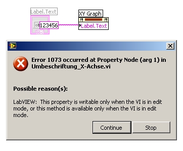

ich möchte die Beschriftung eines Graphen (U in V, I in A) programmgesteuert umschalten.
Dazu verwende ich das Propertynode "Label.Text".
Beim Durchlauf sagt mir eine Fehlermeldung, dass dies nur im Editmodus möglich wäre.
Wie kann ich diesen Editmodus aktivieren, oder gibts eine andere Möglichkeit?
Gruß Franz
Fehlermeldung:

Zeig die Caption (Deutsch Untertitel) im Frontpanel an, die kannst du zur Laufzeit ändern.
Label ist vergleichbar mit dem Variablennamen in anderen Programmiersprachen, deshalb ist das zur Laufzeit nicht änderbar.

Hallo Jens,
das mit dem Label wusste ich noch nicht. Aber ich hab ja auch noch keine 11000 Beiträge geschrieben.
Natürlich kenn ich die Einstellung von Label u. Beschriftung, aber nur auf manuellem Wege.
