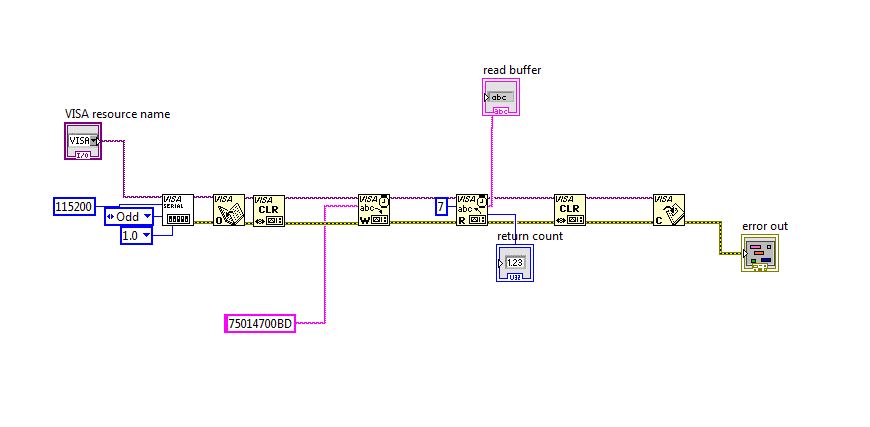

Hallo an alle,
ich arbeite zur Zeit mit dem obigen Labornetzgerät der Firma Elektro-Automatik.
Ich habe das Gerät per USB mit meinem PC verbunden (es wird als serielle Schnittstelle erkannt).
Mein Problem ist, dass ich es mit meinem Labview-Programm nicht zum Laufen kriege.
Könntet Ihr mir sagen, wo meine Fehler sind?
Vielen Dank.

(05.11.2012 15:06 )yusuf 89 schrieb:  Mein Problem ist, dass ich es mit meinem Labview-Programm nicht zum Laufen kriege.
Passiert gar nichts?
Muss den Parametern ein CR angehängt werden? Das müsstest du aus LV heraus nämlich selber machen, während z.B. Hyperterminal das automatisch anhängt...
Hast du den "Fernsteuerbetrieb" aktiviert? Hast du mal versucht, die Kommunikation mit nem Terminal-Programm aufzubauen anstelle von LabVIEW?

06.11.2012, 07:52
RE: Labornetzgerät ea-ps 2042-06B
Was auch (aber eher unwahrscheinlich) sein könnte:
Musst Du vielleicht Deinen Sendestring auf HEX-Display umstellen und erst dann Deinen Befehl eintragen? Unsure

QAchim:
Was meinst du mit CR?
Fernsteuerbetrieb ist aktiv.
Terminal-Programm??Meinst du damit das mitgelieferte Programm?! Das funktioniert.
QMarkus:
Was meinst du mit HEX-Display? Wie macht man das?

(06.11.2012 10:06 )yusuf 89 schrieb:  Was meinst du mit CR?
Google ist dein Freund...zweiter Treffer: CR
Zitat:Fernsteuerbetrieb ist aktiv.
Wie hast du das hinbekommen? Aus LabVIEW heraus? Dann stimmt vermutlich dein Sendestring für die restlichen Befehle nicht
Zitat:Terminal-Programm??Meinst du damit das mitgelieferte Programm?! Das funktioniert.
Nein...z.B. Hyperteminal zum "manuellen" ansprechen von externen (seriellen) Geräten
Zitat:Was meinst du mit HEX-Display? Wie macht man das?
Ändere mal die Darstellung deines zu sendenden Strings (per Rechtsklick auf die Stringkonstante)

ok. ich habe es gelöst. man müsste einfach nur den indicator auf hex-display stellen.
vielen dank an alle.
