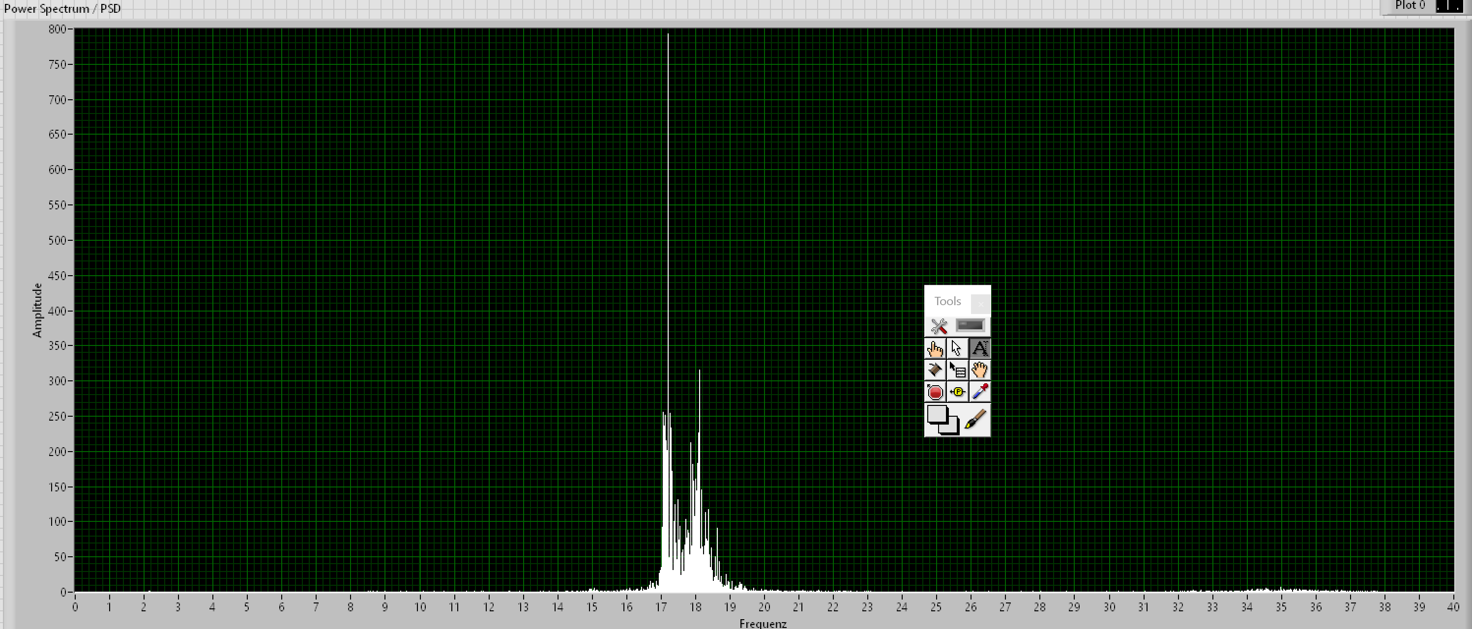

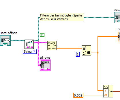

Hallo Leute,
ich brauche mal wieder Hilfe.
Ich Versuche zur Zeit ein Leistungsdichtespektrum aus einem Messsignal zu ermitteln. Die Rohdaten finden sich in einer .dat Datei, welche ich im VI einlesen lasse und die benötigte 2 Spalte dann für die weitere Benutzung aufbereite.
Nun soll die Ermittlung des LDS erfolgen. Leider scheitere ich daran Undecided Ich bekomme diesen nie grafisch dargestellt bzw. scheint er nur aus einem Wert zu bestehen. Ich bitte um Hilfe :-)

RE: Leistungsdichtespektrum LDS
Was willst du mit "Reshape Array" erreichen, wenn du die zweite Spalte deines Arrays haben willst (zumindest vermute ich, dass du die zweite Spalte haben willst).
Nimm ein Index Array und fertig:
28.05.2019, 17:36 (Dieser Beitrag wurde zuletzt bearbeitet: 28.05.2019 17:39 von Lucki.)
Ich habs der Einfachheit mal komplett neu gemacht. Die Datei habe ich als Konstante mit in das VI eingefügt.
16.0 .vi  LDS_WA.vi (Größe: 328,08 KB / Downloads: 283)
