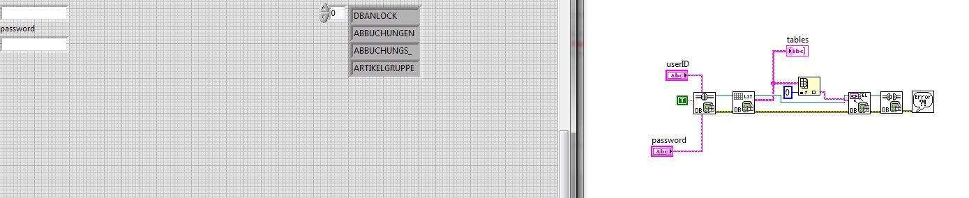

ich habe mal wieder ein Problem! Ich versuche krampfhaft Daten aus einer Datenbank zu lesen, doch irgendwie funktioniert es nicht.
Ich benutze das DB Toolkit von Labview und versuche erstmal nur Daten aus einer Datenbank zu lesen. Die einzelnen Tabellen kann ich mir auflisten lassen,
doch wenn ich mir dann noch die einzelnen Zeilen und Spalten anzeigen lassen möchte, bekomme ich immer eine Fehlermeldung.
Was mache ich falsch?

Ich habe jetzt etwas weiter recherchiert,
kann es mit der Anzahl der Zeilen und der Anzahl der Spalten zusammen hängen?
Die Anzahl der zu lesenden Zeilen ist relativ groß (über 4000)

Ich danke für die schnelle Antwort, doch kann ich leider mit dem Beispiel nichts anfangen, da ich LabVIEW 2011 verwende.
Ich wollte mir erst alles anzeigen lassen und dann je nach bedarf heraus filtern!

bei mir sind einige VI's fehlerhaft in dem Beispiel.
Ich habe jetzt mit einer selbst erstellten Datenbank probiert, da funktioniert alles Super, doch wenn ich die Datenbank vom MaxDB aus meiner Firma nehme, kann ich mir immer nur die Table anzeigen lassen, wenn ich dann von dem Table mir die Collums anzeigen lassen möchte, bekomme ich immer die Meldung falscher Table, versteh ich nicht!! Ich ziehe mir mit Array indizieren einen Tablename heraus, um Fehler zu vermeiden, doch es kommt immer wieder diese Fehlermeldung.Pccrash
