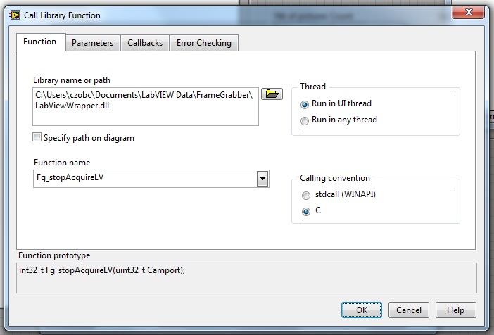

Ich habe einen FrameGrabber (microEnable IV AQ4-GE) von der FA Silicon Software, für die Bilderfassung.
Die FA Silicon Software hat mir einen Treiber und VIs für LV für diesen FrameGrabber zur verfügung gestellt.

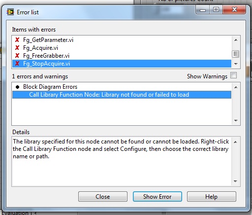

Mein Problem wenn ich das VI öffne und starten will, bringt mir Labview in jedem Sub VI, das ein Library Aufruf hat
die Fehlermeldung Call Library Function Node: Library not found or faild to load.
Verfolge ich den Pfad des Aufrufes, sehe ich das er die Library am richtigen Ort holt.
Der Hersteller hat mir die Library auch ein zweites mal geschickt um sicherzugehen , das in der keinen Defekt ist,
da es bei ihm läuft.
Vieleicht übersehe ich etwas simples komm aber alleine nicht weiter.
Hat von Euch jemand eine Idee oder einen Tipp woran es liegen könnte??
Zu meinem System
Ich verwende Windows 7 Enterprise
LabView 2011 Englisch
Im Anhang findet Ihr meine Fehlerbilder sowie die Daten die mir der Hersteller zur Verfügung gestellt hat.

Erste Frage: Ist es Windows 64 Bit und LabVIEW für Windows 64 Bit? In dem Fall benötigst Du auch eine 64 Bit DLL.
Wenn es Windows 32 Bit ist oder zumindest die 32 Bit Version von LabVIEW wird Dir wahrscheinlich eine Runtime Library fehlen. Dann müsste man wissen welche Visual C Compiler Version der Hersteller für die DLL Herstellung verwendete.

Es handelt sich um eine 32bit Version von LabView. Windows selbst ist eine 64bit Version
Das mit dem Compiler werde ich bei Hersteller mal Anfragen.

Hallo zusammen
Ich habe die Lösung gefunden.
Bei LabView habe ich ein Update auf die 64 Bit Version gemacht.
Der Hersteller des FrameGrabbers hat mir dann eine entsprechende 64Bit DLL zugeschickt.
Nach dem eifügen der erstellten mcf Datei funktioniert es nun.
Danke für den Tipp rolfk
