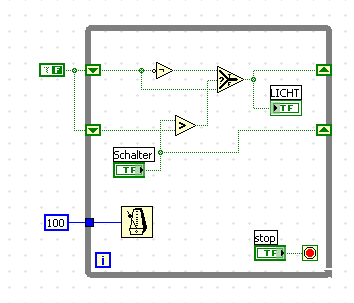

Hallo Leute,
bräuchte nochmal eure Hilfe. Ich möchte einen Lichtschalter realisieren. Benutze dabei einen Tastschalter, der ein True-Signal ausgibt, solange er gedrückt wird. Nun soll aber beim ersten Drücken das Licht angehen und beim zweiten Drücken wieder ausgehen. Bin für jede Hilfe dankbar,

ja, die Sache mit den mechanischen Eigenschaften hab ich auch schon rausgefunden. Das Problem ist ja, dass ich als Hardware einen Tastschalter habe. Ich lese also ein Signal ein (5V beim Drücken des Schalters). Dieses Signal soll dann so lange gehalten werden, bis ich das nächste Mal auf den Schalter drücke. Verstehst du, wie ich das meine?

wie Lucky schon sagte ...
das ist wirklich nicht schwer:
(vorausgesetzt, man hat den "Getting started Guide" gelesen und hat dabei das Kapitel While-Schleife und Shift-Register nicht übersprungenWink)

Vielen Dank! Funktionert super.
