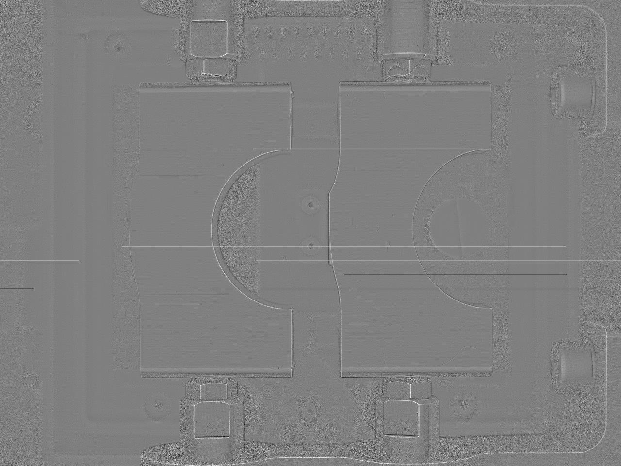

Hallo
Ich benutze ein Camera System Trevista200 via Ethernet. Grundsätzlich funktioniert alles sehr gut, doch ab und zu
treten Linien über das ganze bzw. Teile des Bildes auf.
Mir wurde gesagt, dass ich die Packet-Size von 1500 auf 1000 in NI MAX stellen soll.
Das habe ich getan, allerdings bekomme ich doch immer wieder diese Fehlbilder.
lg Matthias

Lösung gefunden.
Packet Size auf 8000;
Desired Bandwidth auf 800 beschränkt
Jubo Packaging Enabled (in Netzwerkkarte)
