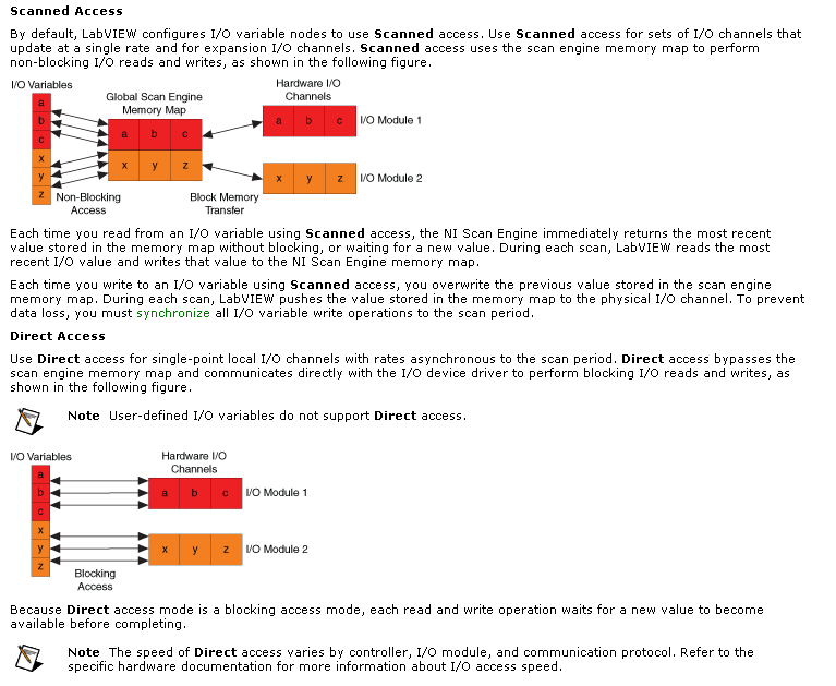

Hallo Forum,
Bei einer Shared Variable von einem Modul habe ich am Ausgang mit Rechtklick die möglichkeit den Local Access Mode auf Scanned oder Direct zu setzen. Habe leider in der Hilfe nicht wirklich was gefunden.
Kann mir jemand erklären was das zu bedeuten hat?

Hier ist ein Screenshot von der NI-Homepage und (für weitere Infos) auch gleich der Link dazu:
http://zone.ni.com/reference/en-XX/help/37...o_vars/#scanned
Hab's mir nicht genau durchgelesen, aber vielleicht hilft's Dir ja weiter.

Super Vielen Dank!
