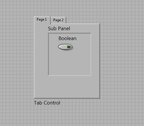

@GerdW: Wie meinst du das mit dem SubPanel im Tab? Bei mir finde ich da keine Option für eine Scrollbar...
Ich dachte in SubPanels kann man nur die Kontrollen von SubVIs anzeigen?
Deshalb sieht mein Versuch auch relativ bescheiden aus:

sobald das VI, welches du in das SubPanel einbindest, größer als der Subpanel-Container ist, werden Scrollbalken eingeblendet...

@GerdW: Das bedeutet dann aber, dass ich vorher alle Indicators und Controls in das SubVI einbinden muss, welches in dem SubPanel platziert wird, oder?
Könnte man die Controls/Indicators auch in eine globale Variable legen und diese im SubPanel anzeigen?
10.09.2010, 16:45 (Dieser Beitrag wurde zuletzt bearbeitet: 10.09.2010 16:45 von GerdW.)
Beiträge: 17.497
Lösung von FrontPanel Chaos?
Hallo Jan,
"Das bedeutet dann aber, dass ich vorher alle Indicators und Controls in das SubVI einbinden muss, welches in dem SubPanel platziert wird,"
Ja. so ist das aber nicht nur bei Subpanels, sondern bei jedem subVI.
"Könnte man die Controls/Indicators auch in eine globale Variable legen und diese im SubPanel anzeigen?"
Nein (bzw. hab ich sowas noch nie probiert). Da die GlobalVar aber kein Blockdiagramm (bzw. "Code") hat, dürfte da aber eh eine Fehlermeldung erscheinen...
Außerdem löst das nicht dein Problem, da du auch bei der Global vorher deine Controls definieren musst...
Warum willst du jetzt zur Laufzeit da irgendwas verändern??? Wo ist der Zusammenhang zur bisherigen Fragestellung?

Ja klar, du musst die entsprechenden Controls/Indicator schon ins subVI "einbinden", d.h. dort anlegen. Ob die ihren Wert ändern können/sollen, ist dabei unerheblich (und mir persönlich egalSmile) - sie müssen erstmal nur existieren...
"Grob überschlagen habe ich allerdings ungefähr 80 Indis/controls, soviele Ein-/Ausgänge hat ein SubVI nicht, oder?"
Selbst die maximal 28 Ein-/Ausgänge eines subVI halte ich für übertrieben. Benutze Arrays, Cluster, Arrays of Cluster und Cluster of Arrays - was auch immer am besten passt. Was davon auf dem Frontpanel zu sehen ist, hat/muss nichts mit dem zu tun, was an Datenstrukturen zwischen main und sub ausgetauscht wird. Man kann ja jeweils eine Konvertierung von/nach UI-Design-kompatiblen Datenstrukturen durchführen...
