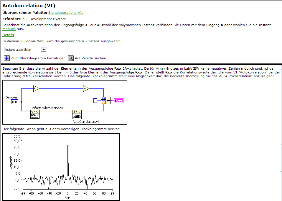

Zitat:Eigentlich möchte ich das Tau der Autokorrelation auf der x-Achse haben.
Das schöne an der LabVIEW-Hilfe ist, dass sie wirklich jede Funktion (auf der Palette) erläutert. So auch die Autokorrelation!
Und das findet man in der Hilfe zur Autokorrelation:
Wie ich oben schon einmal sagte: Wenn man eine Zeitachse haben will, muss man ein Waveform erstellen…
