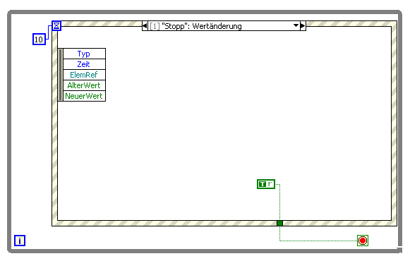

Ich hab das Demo vi mal ein wenig verändert. Jetzt kann man feststellen ob der Schieberegler bewegt wurde.
Lv09_img2
Sonstige .vi  Los.vi (Größe: 22,1 KB / Downloads: 126)

Könntest du es noch für LabVIEW 8.5 rein stellen? Zuhause kann ich die 2009er ja leider nicht öffnen.Smile

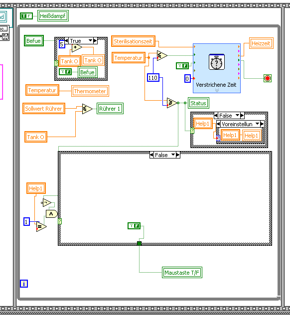

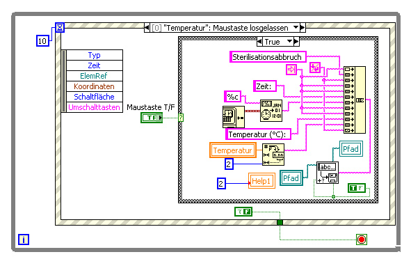

An der Stelle wo es Hin soll soll in den TXT File geschrieben werden das der Vorgang Abgebrochen wurde wenn es unter 110 Grad gesunken ist (Ausser am anfang da steht es ja noch unter 110) und dann immer nur einmal. (Dafür sind die Help dinge da, ich wusste mir nicht anders zu helfen) Denn er verweilt ja in dieser Schleife solange bis der Vorgang 10 Sekunden lang gedauert hat. Und bei meinem Ersten Versuch hat er den Log File tausend mal mit „Temperatur Unterschritten“ voll geschrieben was natürlich suboptimal war.Smile

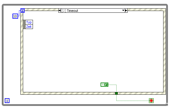

Lv85_img
Sonstige .vi  Los.vi (Größe: 24,05 KB / Downloads: 131)

' schrieb:Könntest du es noch für LabVIEW 8.5 rein stellen? Zuhause kann ich die 2009er ja leider nicht öffnen.Smile
Geht leider nicht, da LV beim runterspeichern mit Eventstruktur abschmiert.
(war bis jetzt immer so, habs aber nicht versucht... LV PC ist schon aus)
Evtl. macht dir jemand mitlv09noch nen Screenshot, sonst musst du dich halt auf morgen freuen.Big Grin

Loslassen eines Schiebereglers
Die ES von hier entfernt und außerhalb = parallel zur großen Whileloop platziert...
Den Status des IF Cases in eine Variable geschrieben...
Neue ES, mit eigener Whileloop...
Im Maustaste losgelassen Event wird die lokale Variable ausgelesen...
