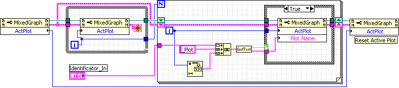

Hallo
Habe da mal eine Frage
Wie kann ich beim Mixed Graph die eingestellten Plotnamen auslesen
Wie kann ich geziehlt auf die Plotnamen von den digitalen plots (group1) zugreifen
Hat jemand dazu ein kleines beispiel ?
Ich habe dazu leider nichts gefunden
Jürgen
A old LabVIEW User

MIXED Graph
Also das wäre die Umsetzung von Jens.

@Eugen: Alles klaro.
@Jürgen:
Ich muss erst mal zur Einleitung sagen, dass ich mich im Rahmen der GUI-Zusammenarbeit mit Eugen zum ersten Mal mit dem MixedSignalGraphen beschäftigt habe.
Und gleich als erstes habe ich mich geärgert über dieses Element.
Wieso?
1. Da gibt es, sobald man mehrere Graphen anzeigt, diese schöne Unterteilung in Gruppen (Group0, Group1, ...). Diese Bezeichnungen (Group0, ....) kann man im FP editieren, aber per PropertyNode lesen oder setzen geht nicht. Ahrg1
2. Und dann habe ich bisher keine Möglichkeit gefunden, per PropertyNode festzulegen, welcher Plot jetzt in welcher "Group"-Graphen angezeigt wird. Grrr
Somit wählt die PropertyNode "ActivePlot" einen Plot innerhalb des MixedSignalGraph aus, und die Reihenfolge der Plots hängt nur davon ab, in welcher Reihenfolge sie in den Graphen geschrieben wurden. Wenn du also den richtigen "ActivePlot" per PropertyNode setzt, kannst du dann per PropertyNode "Plot->PlotName" den entsprechenden PlotNamen lesen oder setzen.
MfG, Jens

MIXED Graph
Hallo Jens
Brauche hilfe
Zitat:1. Da gibt es, sobald man mehrere Graphen anzeigt, diese schöne Unterteilung in Gruppen (Group0, Group1, ...). Diese Bezeichnungen (Group0, ....) kann man im FP editieren
Wie geht das ??
Ich habe alles probiert und kann in die Gruppe keinen neuen Plot erstellen
Kannst du mir ein Bild davon machen wie das geht
Das Teil macht mich noch verrückt
Jürgen
A old LabVIEW User
07.08.2007, 21:45
MIXED Graph
' schrieb:Ich habe alles probiert und kann in die Gruppe keinen neuen Plot erstellen
Geht (glaube ich) auch nicht. Erst müssen Daten reingeschrieben werden, erst dann existieren die Plots.
Wie schon gesagt, dass Ding ist mir auch suspekt. Nichts halbes, und nichts ganzes. Nette Spielerei, weil man Plots zwischen den Graphen per Drag&Drop hin- und herschieben kann. Aber das ist es auch schon.
Wenn du wirklich 2 Graphen untereinander brauchst, dann lautet meine Empfehlung: Mach es von Hand, nimm (z.B.) 2 XY-Graphen und passe sie aufeinander an. Da hat man dann wesentlich mehr Kontrolle mit den Property Nodes.
Oder hoffe darauf, dass es mit 8.5 besser wird.
MfG, Jens
