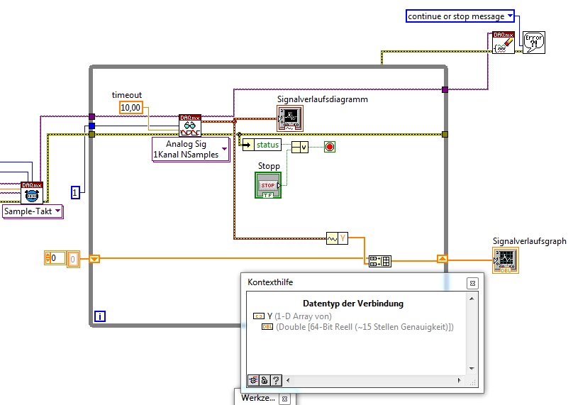

Hi Gerd - erstmal vielen Dank! Es funktioniert!! Und jetzt kommt das aber: Nur, wenn ich den Graphen bei mir IN die While Schleife ziehe...
Also so klappt es nicht (siehe Bild) - woran liegt das jetzt?
Gruß Kathi
EDIT: Und JA - ich habe STOP gedrücktSmile
EDIT2: Nein, ich habe nicht STOP grdrückt - sondern "Ausführung abbrechen" - SRY Blush
Danke nochmal!

Hallo Kathi,
Zitat:Nein, ich habe nicht STOP grdrückt - sondern "Ausführung abbrechen"
Was soll man da noch sagen:Wall
Zu deiner Lösung: Ja, so könnte es funktionieren. Du hast hier nur das Problem (evtl. schnell) wachsender Arrays, die dir den Speicher zumüllen... Und der Graph hinterher verschlimmert das Ganze durch seine Datenkopie dann noch!

Ja stimmt - aber da kommt noch ein Knopf vor, der "build Array" an und aus schaltet - hoffe das passt dann..
Jetzt habe ich nur Schwierigkeiten bei der Darstellung des Graphen - er formatiert die X-Achse eher willkürlich. Wie binde ich nun das Delta t (aus der Funktion "Signalkomponenten lesen) in das Array ein? Eine Dimension hinzufügen?
