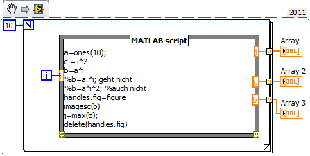

Zitat:Problem war, dass der Laufindex i der Labview-Schleife der in den Skript Knoten eingebunden
wird nicht mit den üblichen mathematischen Operatoren bearbeitet werden konnte also wenn
ich z.B. das i mit einer 2 multipliziere gibt mir Labview einen Fehler aus der nicht da sein dürfte.
Die Lösung ist das i am Eingang des Skript Knotens als complexe Zahl zu deklarieren. Kommt
mir zwar seltsam vor weil das i ja nur 0 1 2 3 usw. ist, aber es funktioniert nun.
Das kann ich nicht kaum glauben. Aber glücklicherweise bin ich nicht an MATLAB-Nutzung gebunden...
Noch komischer: Bei mir funktioniert es, "c" wird ordentlich berechnet...
Ich habe mal die Semikolon am Zeilenende entfernt. Da ich MATLAB nicht kenne, weiß ich nicht, ob/wozu die nötig sind...
