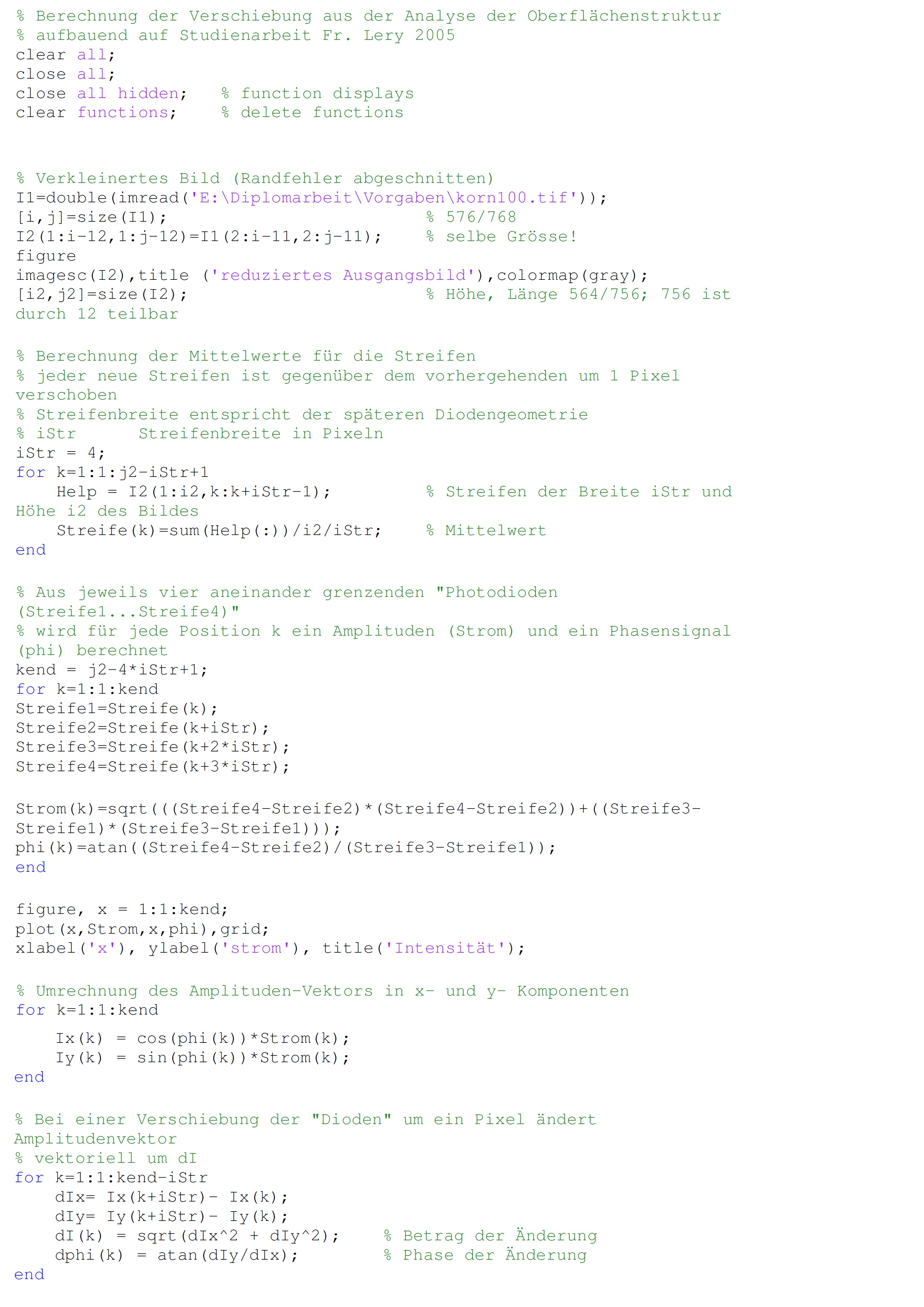

Hallo alle,
ich brauche dringend Hilfe. Ich möchte bestehendes Matlab-code in LabVIEW programmieren.Kann mir jemand helfen??

Meiner Meinung nach kannst du versuchen den Labview Scilab link zu nutzen.
Denke du musst deinen Code nur von Matlab auf Scilab umwandeln/umschreiben.
LG Michael
