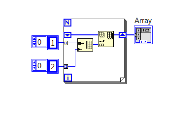

Hier ein Beispiel wie es gehen könnte.
Freddy
Jetzt mit Bild.
Sorry

Und so mit Mitteln, wie sie ein modernes LabVIEW bietet:

Könntet ihr evtl. euer VI direkt posten. Bekomme das irgendwie nicht genauso hin Sad
Freddy bei deiner Lösung bekomme ich einen Fehler "A For Loop must have a loop count wired to the 'N' terminal, or an array input that has auto-indexing enabled. Otherwise the loop does not know how many times to iterate."
Gerd für deine Lösung finde ich die benötigten Blöcke nicht

Hallo thunder,
mein "Bild" ist ein Snippet, das enthält ein VI…
Lies mal die LabVIEW-Hilfe dazu!
(Bild auf Festplatte speichern, dann in ein Blockdiagramm ziehen…)
Zitat:Gerd für deine Lösung finde ich die benötigten Blöcke nicht
Echt nicht?
IndexArray und InitArray, dazu eine FOR-Loop?

Gerd, vielen Dank tut jetzt so wie ich es wollte.
Vielen Dank, auch für deine Geduld ;-)
