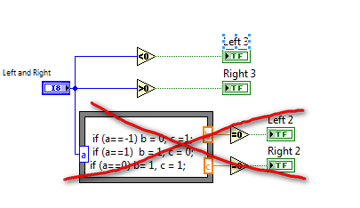

Mausklick Signal zum Schalten verwenden
So vielleicht?
Lv86_img
Sonstige .vi  Schalter.vi (Größe: 9,82 KB / Downloads: 220)
' schrieb:sogar eine bessere Idee hat würde ich mich darüber sehr freuen.
Als Idee:
Big Grin
Da hat RoLe natürlich recht! Habe ich gar nicht weiter drauf geachtet....
Ich hab mal schnell das VI entsprechend angepasst. ;-)
Lv86_img
Sonstige .vi  Schalter.vi (Größe: 9,57 KB / Downloads: 218)
