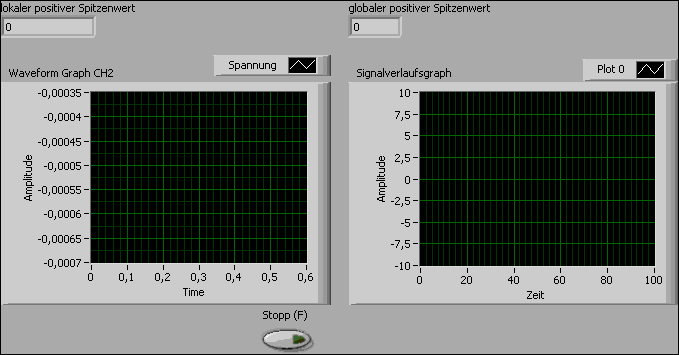

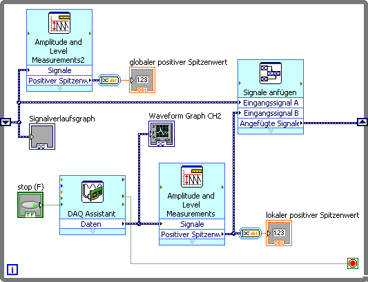

Ich nehme mit dem DAQ Assistenten eine Spannung auf (kontinuierlich mit 8k Samples und 16kHz). Nun möchte ich aus der gesamten Messung den Maximalwert dargestellt bekommen. Ich habe zwar schon etwas zusammengebastelt, leider zeigt mir das VI nur den Maximalwert der letzten 8k Samples an, wenn ich auf Stop klicke. Ich denke mal, man bräuchte soetwas wie ein Schieberegister bzw ein Puffer. Leider weiß ich nicht wie ich dies aufbaue.
Vielleicht kann mir einer von euch ja helfen.
LV v8.5

Hallo Gian Carlo,
alle wichtigen Erkenntnisse hattest Du ja schon
-Schieberegister
-Puffer
reingewofen und umgerührt, sotriert... (aber noch nicht getestet)
Lv85_img
Sonstige .vi  GianCarlo_Amplitude_lv85.vi (Größe: 278,48 KB / Downloads: 193)
viel Spaß beim Test
