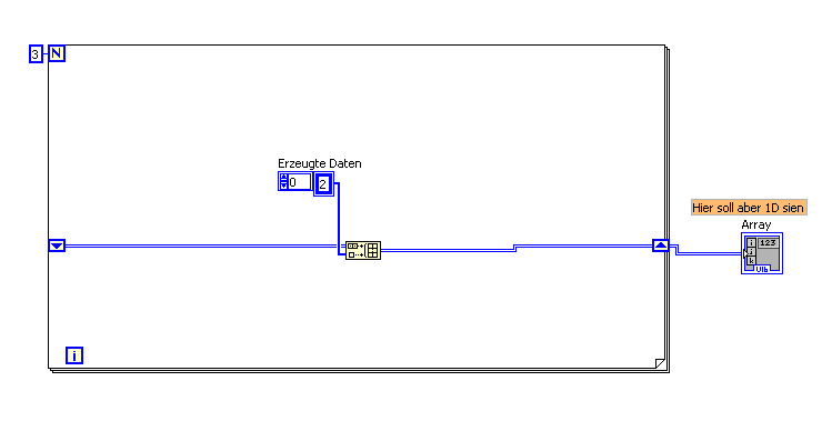

Hallo Leute,
In einer For- Schleife werden pro Durchlauf ein 1D- U16 Array erstellt.
Gibt es eine Funktion mit der ich alle erhaltenen Arrays nacheinander in ein Array gleicher Dimension erhalte?
Vielen Dank
tank

Mehrere Arrays zusammenfügen (gleiche Dimension)
Ja. Du musst beim 'Build Array' - rechte Maustaste - 'Eingänge verknüpfen' anklicken.
"Eingänge verknüpfen" ist mit Haken versehen und augegraut.
Was könnte da los sein?

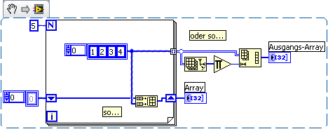

Hallo tanka,
hier das ganze als Bild/Snippet, mit 2 Varianten:
Zu deiner 2. Frage:
Entferne nochmal den oberen Draht vom BuildArray, dann Häkchen setzen, dann wieder verdrahten. Du kannst die Arrays nicht verknüpfen, wenn schon ein 2D- und ein 1D-Array am BuildArray angeschlossen sind...
Die doppelt gezeichnete Linie ist ein 2D-Array. Um Eingänge zu verknüpfen, müssen aber die zu verknüpfenden Arrays die gleiche Dimension haben.
