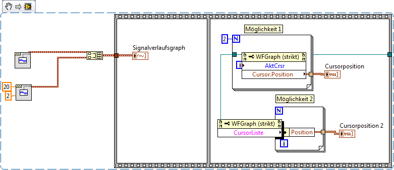

eigentlich bin ich in LV recht versiert, aber im Moment steh ich einfach auf dem Schlauch.
Folgende Situation: Ich hab in einen Graphen 4 Cursor angelegt mit denen ich bei einer Kurve an 4 verschiedene Stellen fahren will.
Jetzt will ich ganz banal diese 4 y-Werte (die X-Werte sind für mich nicht relevant) auslesen.
Wie kann ich jeden einzelnen(!) Cursor-Wert ansprechen? Mit einem PropNode? Wenn ja wie? Ich komm da einfach nicht weiter... Mellow
Bin für jede Hilfe dankbar!!!
Ciao Andi

Mehrere Cursor in einem Graphen auslesen
Eigentlich ganz einfach und recht intuitiv. Hier die zwei mir bekannten Möglichkeiten. Mehr gibts glaub ich nicht.
snip09
Schönen Abend noch.
Gruß Julius
Genial, danke!!!
