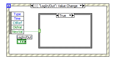

Hallo liebe Community!
Also ich habe eine Frage bezüglich einer Event-Struktur!
Meine Frage ist:
Ist es möglich ein Event zu starten wenn der Button gedrückt wird und gedrückt bleibt ( also von False auf True )
und ein anderes Event möchte ich starten wenn dieser Button erneut gedrückt wird ( sozusagen von True auf False )
Falls ihr euch fragt wieso?
Ein Button auf den "Log In" steht, soll sobald man eingeloggt ist gedrückt bleiben, es werden die Daten des Users angezeigt, und es soll
"Log Out" auf dem Button draufstehen.
Wenn man sich ausloggt sollen die Daten wieder "gelöscht" werden und wieder "Log In" auf dem Button draufstehen!
Hoffe ihr versteht mein Problemchen und villeicht gibt es auch eine Lösung dazu!

RE: Mehrere Events mit einem Button durchführen!
Hallo Semi,
du kannst in der Eventstruktur die Events Wertänderung, Button gedrückt und Button losgelassen unterscheiden, nicht aber, ob sich der Button von False auf True oder umgekehrt geändert hat. Das könntest du aber im Event Wertänderung mit dem Anschluss neuer Wert abfragen und in einer Casestruktur unterscheiden.
Gruß, Marko
15.01.2014, 16:28 (Dieser Beitrag wurde zuletzt bearbeitet: 15.01.2014 16:28 von jg.)
So z.B.:
Im True-Fall führst du die Befehle zum Login, im False Case die Befehle zum Logout aus.
und den Button-Schaltmodus auf "Switch..." statt "Latch..." setzen, dann bekommt man immer ein ValueChange-Event!
(16.01.2014 09:38 )GerdW schrieb:  @Jens:
Warum verdrahtest du nicht direkt den Button?
Und wenn der Button nicht auf "Latch" gesetzt ist, dann muß er gar nicht im Ereigniscase platziert sein. Ich würde es so machen wie Jens, aber den Knopf im VI ganz außerhalb irgendeiner Struktur platzieren, also gewissermaßen im "Freien".
