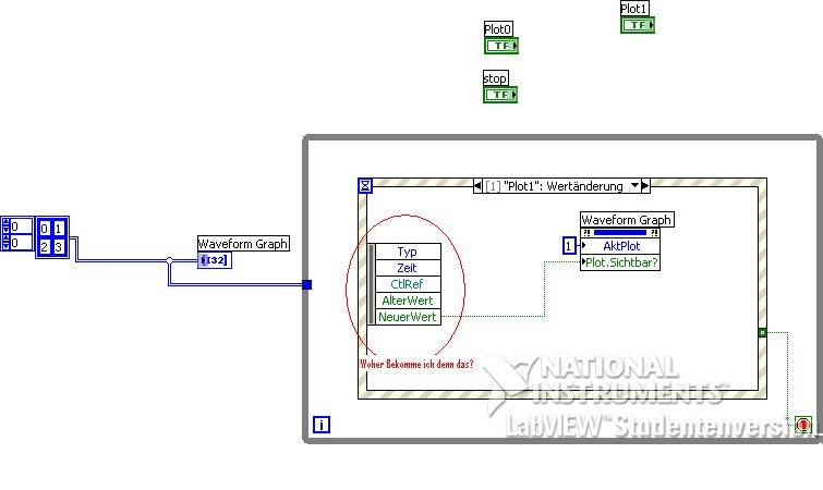

Nur noch eine Frage:
WOher bekomme ich das im Bild dargestellte Dings da her?
Ich meine ich Weiß das es bei der Ereignisstruktur dabei ist, aber wie bekomme ich denn die Grünen DInger da hin ???

Hmmm....
ich empfehle Dir, mal etwas mit LV-Elementen "herumzuspielen". Rechtsklicke, Maus drüberbewegen mit Hilfe aktiviert, mal das Blockdiagramm mit Lämpchen an betrachten...
Wenn Du mit der Maus über den "Kasten" fährst, erscheinen unten und oben wie bei WORD so kleine Kästchen. Wenn Du diese anklickst und die Taste gedrückt hälst, kannst Du diese wie ein Bild in Word nach oben bzw. unten ziehen...So bekommst Du weitere "Reihen"...Wenn Du jetzt mal in die Buchstaben (Big Grin) der Reiehn klickst (rechts und/oder links), kannst Du sogar die Daten auswählen, die in den betreffenden Kästchen stehen sollen - wie bei einem Eigenschaftsknoten...

Hallo, Florian,
stimme meinem Vorschreiber zu, übe erst noch mal etwas weiter.
Trotzdem noch ein paar Erläuterungen. Damit in dem VI auch 2 Plots im Graphen dargestellt werden, muss ich erst mal ein paar Daten reinschreiben. Geschieht links von der While-Schleife innerhalb des Blockdiagramms, da üblicherweise LV Elemente von Links nach rechts abarbeitet.
While-Loop, damit ich mehrere Events abarbeiten kann.
Wenn du die Eventstruktur groß genug machst, erscheinen diese Ausgänge von selbst, sobald du das entsprechende Ereignis erstellst.
