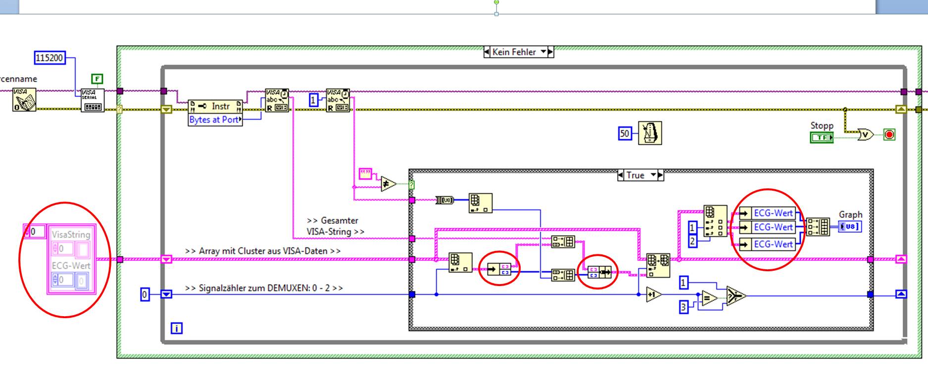

Würdest du dein VI netterweise kurz hochladen? Ich finde ein paar Bausteine nicht. Hoffe das liegt nicht an der Labview-Version/Package...

Du müsstest alles haben. Was findest Du denn nicht?

die drei rechts habe ich in der Palette nicht gefunden. beim linken Teil weiß ich nicht wie erstellen
Sorry für meine anfängerhaftes Vorgehen etc...

also ganz links handelt es sich um eine Array-Konstante in die eine Cluster-Konstante mit zwei Arrays eingefügt wurde.
Die Struktur von außen nach innen: Array -> Cluster -> [String-Array, Numerisches-Array].
So, weiter gehts, die zwei mittleren Elemente sind Cluster aufschlüsseln und Cluster bündeln.
Die letzten drei rechten Elemente sind Cluster nach Namen aufschlüsseln.
Ich hoffe jetzt wird es klarer, in dem VI werden über die Array-Struktur die Daten entsprechend zusammengefasst.
An der Stelle will ich noch einmal kurz anmerken, dass es sich bei dem Programm grundsätzlich nur um ein Test-VI handelt mit dem du den kplt. VISA-String mit deinen "korrekten" EKG-Werten vergleichen kannst.
Dabei fällt mir auf, dass ich vergessen habe in die Case-Struktur ein Anzeige-Element einzufügen, damit du dir die Daten auch anschauen kannst -> Rechtsklick auf die pinke Leitung -> erstellen -> Anzeigeelement
Solltest du weiterhin nicht ganz klar kommen, stell ich dir die VIs online, aber Probieren geht weiterhin über Studieren.
Gruß und ruhige Pfingsten
dauz
