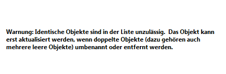

ist es möglich aus eines:
mehrere zu machen?
Ich bekomme immer das hier:
Würde mich sehr glücklich machen.
23.01.2013, 15:25 (Dieser Beitrag wurde zuletzt bearbeitet: 23.01.2013 15:26 von GerdW.)
Beiträge: 17.533
RE: Mehrere Trennzeichen in einem Enum
Hallo Arphex,
was soll man sagen: die Einträge in einem Enum müssen eineindeutig sein. Mehrfache Trennzeichen schließen sich damit aus.
Aber wozu gibt es Ringe?

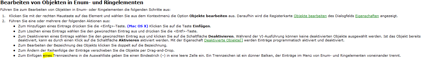

23.01.2013, 16:00 (Dieser Beitrag wurde zuletzt bearbeitet: 23.01.2013 16:02 von Lucki.)
So einfach ist das aber nicht. Das Trennzeichen kann man nicht anwählen wie andere Elemente, es ist Dekoration und kein Element. Wenn da nicht mehrere davon erstellt werden können, ist das schlichtweg ein Bug. (Es wird doch hier niemand behaupten wollen, dass das jetzige Verhalten naturgegeben ist und keine NI-Programmierkunst es je schaffen kann, das zu ändern)

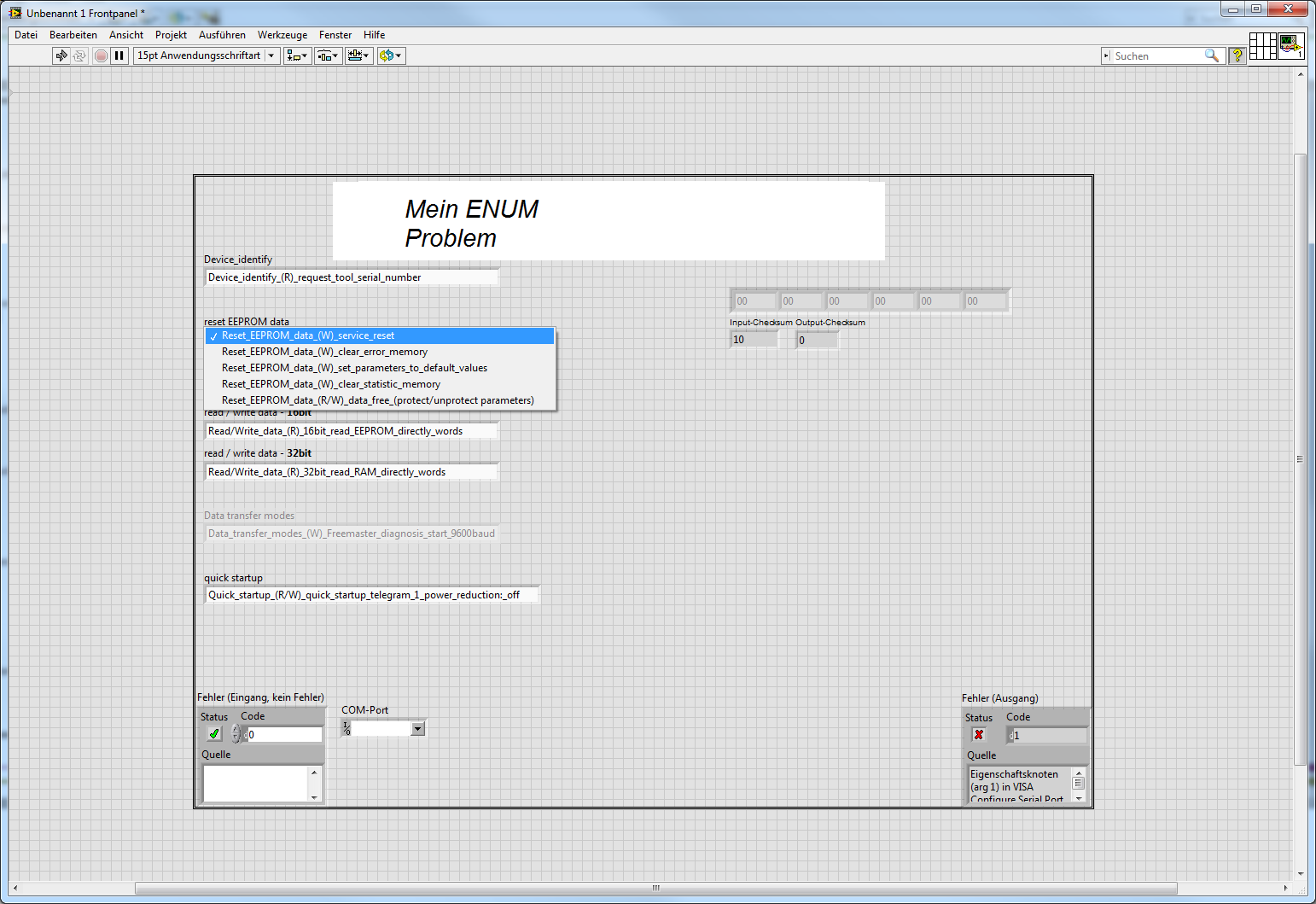

Ich habe mehrere ENUMs auf meinem Frontpanel.
Das mit dem XOR habe ich nun verworfen - führte zu keinem guten Ergebnis.
Jedes dieser ENUMs bekam nun einen property node mit "Wert" (lesend)
und nun geht von jedem Property Node eine Kante zu jeweils einer Case-Struktur.
Wie kann ich nun erreichen, dass immer nur ein ENUM ausgewählt werden kann (propertynode mit deaktiviert ist klar)
Aber wie erreiche ich, dass nur eines dieser Cases aktiviert werden darf.
Btw: Die ENUMs sind in einer Sequenz und in der zweiten dann die Cases.
Ich glaube, dass das relativ unklar geschrieben ist, daher hier mal das Frontpanel
Ich habe mehrere Commands die ich auf meine Hardware loslasse.
Dabei will ich aber nur immer einen aus den verschiedenen ENUMs wählen können....
danke
24.01.2013, 08:42 (Dieser Beitrag wurde zuletzt bearbeitet: 24.01.2013 08:49 von Lucki.)
Das schreit nach einer Ereignisstruktur, damit wäre das Problem, dass immer nur ein Kommando abgearbeitet werden soll, automatisch gelöst.
Zu Deinem VI: Die "Wert" Eigenschaftsknoten sind überflüssig. Einfach den Draht an das Element direkt anschließen. Aber wie gesagt, das VI hat keine Zukunft.

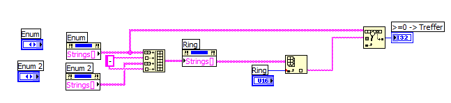

Ich gehe mal davon aus, dass du eigentlich 1 Auswahl-Element mit allen möglichen Kommandos haben wolltest, und zur optischen Unterteilung einzelner Befehlsgruppen (entsprechend den Enums) diese mit "---" unterteilen wolltest.
Dann spricht doch viel für den Vorschlag von Gerd aus Beitrag #2, nämlich ein Ring-Control.
Hier ein rudimentärer Ansatz, der dir das programmatische Füllen des Rings zur Laufzeit und die Suche nach dem ausgewählten Element zeigt:
