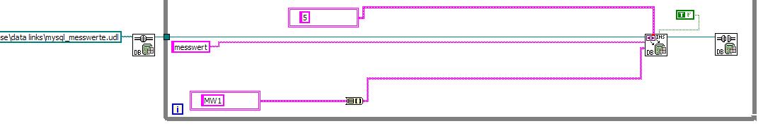

Erst mal ein "Hallo" an alle. Ich bin seit heute im Forum angemeldet, auch wenn ich schon länger mitlese. Ich habe erst vor einem Monat angefangen mit LabVIEW zu programmieren. bin also nioch Vollblutanfänger. Aber es macht Spaß.
Ich bin nämlich auf ein Problem gestoßen, dass ich einfach nciht durch suchen und probieren beheben kann.
Ich hab die LV Version 8.5 mit einigen Toolkits. Unter anderem das Database Connectivity Toolkit.
Langfristiges Ziel (grob): Daten über RS232 empfangen (geht) und in eine mysql Datenbank schreiben (hier ist das Problem).
Im ersten Schritt will ich Daten die ich einfach mal statisch vorgebe in die Datenbank schreiben.
Das mache ich über die insert data.vi
wenn ich das erstellen der Datenbank erlaube, falls diese nicht vorhanden ist und nur einen Messwert reinschreibe (mit Angabe des Spaltennamens), dann klappt das. Die neue Tabelle ist da und der Messwert samt Spalte ist drin.
Wenn ich mehrere gleichzeitig eintragen will (Werte und Spalten), dann bekomme ich einen Syntax Fehler. Da ist es egal ob ich die einzelnen Werte durch Komma, Leerzeichen, semikolon usw trenne.
Hier noch ein Bild (relevanter Teil der while-schleife)mit einem Wert. So gehts:
Open Connection geht wunderbar, dank der MySQL OBDC Software. Mit Pfad zur udl Datei. Die neue Tabelle heißt "messwert" und in die Spalte "MW1".
Danke für eure Hilfe!

Es hat sich jetzt wieder was getan. Die Problemstellung hat sich leicht verschoben.
Ich versuche Daten in eine bestehende Tabelle zu schreiben. Die Tabelle sieht etwa so aus:
Messgerät | Index (automatisch von mysql) | Datum | MW1 | MW2 | ...
Mein Versuch sah so aus:
bei Columns habe ich die Überschriften jeder Spalte eingetragen. Bei Data die dazugehörigen Daten. Alles als Strings.
Ich bekomme aber jedes mal die Fehlermeldung, dass die Spaltenanzahl nicht übereinstimmt... da bin ich jetzt ratlos.

Hallo Scarto,
wie sieht denn der SQL-Befehl aus den du nutzt ?
Normalerweise würde ein SQL-Insert wie folgt aussehen..
INSERT INTO TABELLE (SPALTENNAME1,SPALTENNAME2...) VALUES (WERT1,WERT2,...)
Sofern es sich bei einem Wert um einen String handelt, muss dieser in '(Hochkommas'Wink gesetzt werden...

Buhja!!!
Vielen Dank es geht Big Grin
Ich habe das Toll Data Insert benutzt. Jetzt hab ich das rausgeschmissen und ein Fetch und danach ein Free gebastelt.
Das war es nämlich: ich hab angenommen der insert befehl wird von dem data Insert Baustein erzeugt. ich muss ihn mir aber selbst basteln und dann an Fetch übergeben. dadurch fliegt der Data Insert Baustein raus und es geht! Also nochmals vielen vielen Dank!
