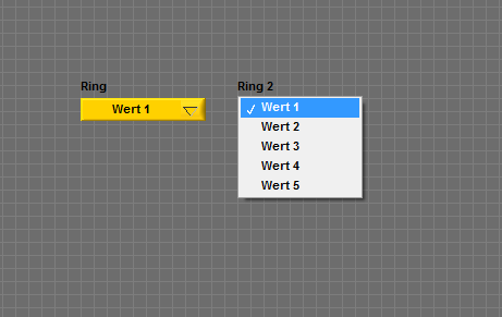

ich versuche schon seit einiger Zeit, eine Labview Oberfläche in ein vorgegebenes Farbschema zu bringen. Mit Eigenschaftsknoten komme ich bisher fast immer zum Ziel, aber ein Problem habe ich:
Ich benutze gern den "Menüring", um eine Auswahl von mehreren Werten zu ermöglichen. Ist der Ring auf dem Frontpanel im Ruhezustand, kann ich seine Farbe anpassen. Wenn man nun aber darauf klickt, erscheint eine Liste der zur Auswahl möglichen Elemente. Diese ist Grau hinterlegt, und ich würde diese Farbe gern ändern.
Weiß jemand, wie?
Das angehängte Bild zeigt das Problem. Die Auswahlliste soll Gelb mit schwarzer Schrift sein, ein aktuelles Element soll grün eingefärbt werden. Hier ist noch Grau/Blau.

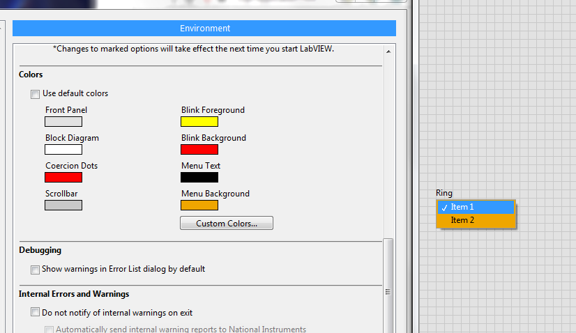

Das aufpoppende Menü für die Item-auswahl kann man ändern, wenn man global die Menüfarbe ändert:
Mit dem unschönen Nebeneffekt, dass nun alle Menühintergründe diese Farbe haben.
Ansonsten kann man das ganze natürlich mit aufwändigen Workarounds umgehen (mit Picture Control selber zeichnen)
Was anderes fällt mir jetzt spontan nicht ein.
