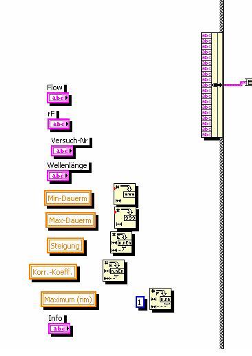

in meinem Blockdiagramm sind (warum?) einige Verdrahtungen nicht mehr zu sehen und die Symbole "werfen einen Schatten", siehe jpg (eigentlich viele Verdrahtungen zum Bündeln). Das vi funktioniert aber einwandfrei und keine Fehlermeldung...
Es ist auch nur ein kleiner Teil des vis, das so merkwürdig aussieht.
Was ich zuvor gemacht habe ist, etwas aufgeräumt, dabei einen Teil zum subvi zusammengefasst.
Habe ich da eine Option (sichtbare Objekte...) o.ä. übersehen.
Für mich sieht es sehr merkwürdig aus. Wäre nett, wenn mir jemand sagen könnte, was da los ist.

Die Elemente mit dem Schatten liegen ausserhalb der Case-Struktur und nicht innerhalb. Deswegen sind diese schattiert dargestellt, als ob diese nicht zur Struktur dazugehören würden.
Bewege diese Elemente mit der Maus und nicht mit den Pfeiltasten!

Ich würde so vorgehen:
Case-Sequenz kleiner machen (den rechten Rand nach links verschieben). Dann werden auch die Wires sichtbar. Dann die Elemente samt Wire und Bundle neu anordnen. Dann noch entsprechend verschieben und die Case-Sequenz wieder verbreitern.

ja, die case-Struktur nach links verschieben, das war's. (Elemente gehören auch außerhalb der case-Struktur.)
