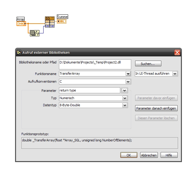

hallo liebes forum...
ich bitte um hilfe... ich möchte gerne messdaten die in LabVIEW in einem array gespeichert sind in ein c programm einbinden. meine idee, bzw aus dem forum habe ich mir erklären lassen, dass man sowas mit dll dateien macht. jetzt zu meinem problem, ich habe mir die programmierungsumgebung DEV-C++ downloaded und versuche jetzt nur um mir das selbst verständlich zu machen eine einfache dll zu schreiben und die in LabVIEW einzubinden.

Messdaten aus LabVIEW nach c++ kompilieren
Hallo Dennis,
wenn Du mit der DLL z.B. Manipulationen an den Array-Werten durchführen willst, sollte das folgende Beispiel ausreichend sein.
Die Funktion erwartet ein Array aus SGL und liefert die Summe zurück. Muss vielleicht noch an Deine IDE angepasst werden.
Wenn das Array aber an eine andere eigenständige Anwendung übergeben werden soll, würde ich eine TCP-Verbindung oder Shared Memory verwenden.
Thomas
<div class='codetop'>CODE</div><div class='codemain' style='height:200px;white-space:pre;overflow:auto'>
#include <windows.h>
BOOL WINAPI DllMain(HINSTANCE hinstDLL, DWORD fwdreason, LPVOID lpvReserved)
return 1;
//-- Deklaration ---------------------------------------------------------------------
__declspec(dllexport) double TransferArray(float *ArrayOfFloats, long NumberOfElements);
//-- Funktion -------------------------------------------------------------------------
double dSumme = 0;
int i;
for (i=0; i<NumberOfElements; i++) dSumme += ArrayOfFloats[i];
return dSumme;
</div>
