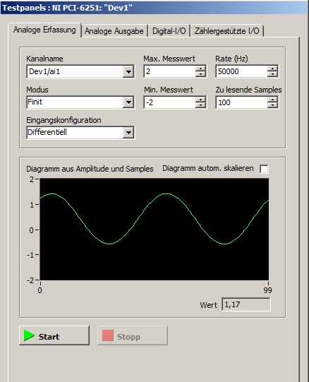

Ich hab ein Problem beim Einlesen der Messdaten. Das Sensorsignal ist mit einem positiven Offset von ca. 0,5 V behaftet, auch das Peak-to-Peak Verhältnis passt nicht mit der Kontrolle am Oszi überein. Ich habe jetzt mal den MAX gestartet und als Signal einfach 2 Vpp @ 1 kHz auf die Karte gegeben. Wie man sieht besteht hier auch dieser Offset von 0,5 V, es kann also nicht am Sensorsignal selbst liegen.
Jemand ne Idee wie sich das erklärt? Im PC steckt eine PCI 6251, diese ist über das Panel BNC-2110 angeschlossen. Ansonsten siehe Screenshot.

Hallo Markus,
wie sieht es mit den GND/COM-Verbindungen aus?
Wo genau hast du welchen Draht angeschlossen?

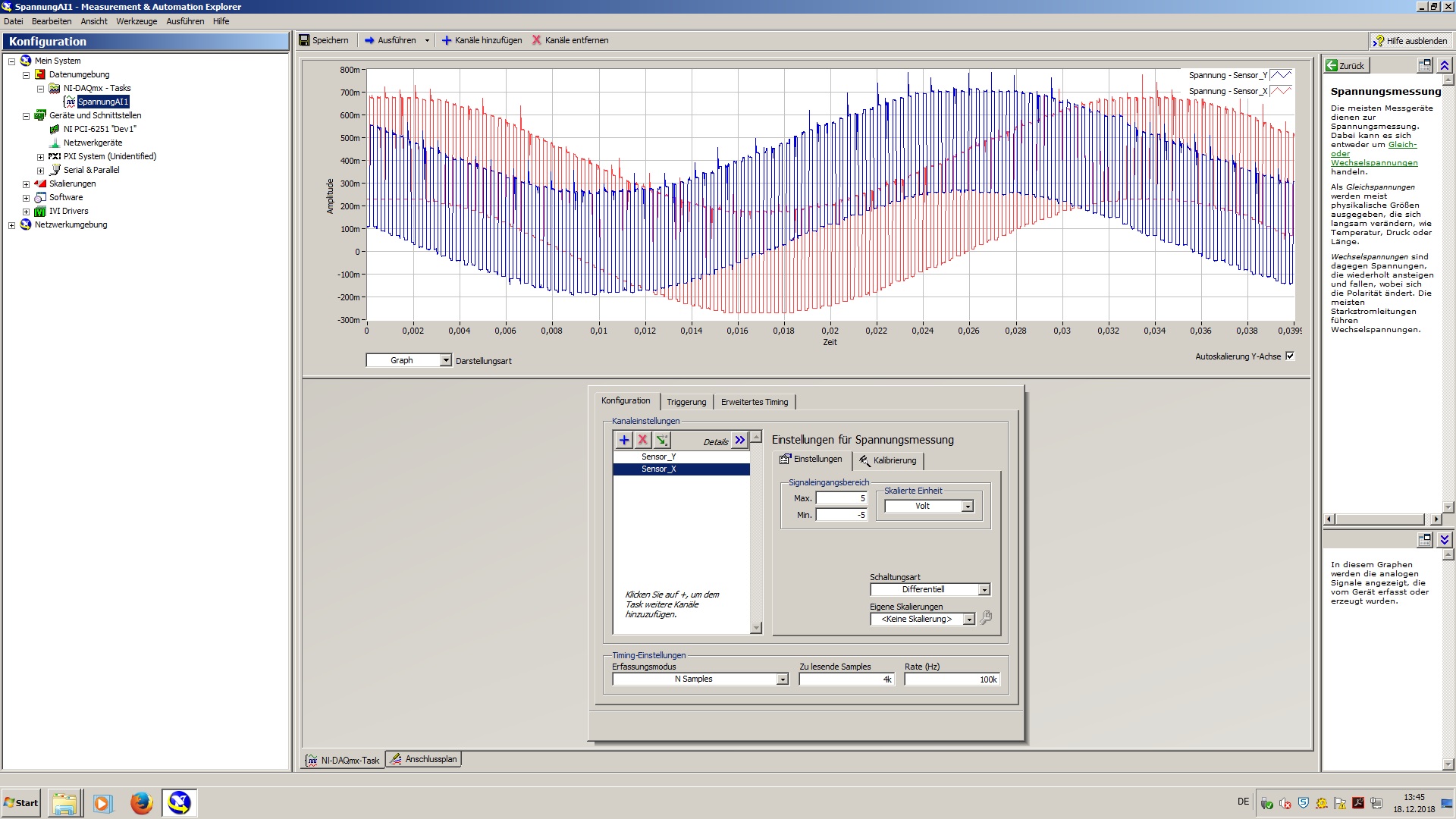

Mein Sensorsignal in Labview ist neben dem Offset noch von einer hochfrequenten Schwingung überlagert (siehe Bild). Wenn ich mir das Signal mit der Herstellersoftware (Kommunikation via USB) anschaue, habe ich den Effekt nicht.
Möglicherweise liegt es am Aufbau oder ich hätte an dem Anschlußblock von NI zusätzlich was verdrahten müssen? Wirklich klar ist mir das nicht. Wenn ich über Labview differentiell messe, dann sollte es doch mit dem Anschließen des Signals via BNC-Kabel getan sein.

Zitat:Möglicherweise liegt es am Aufbau oder ich hätte an dem Anschlußblock von NI zusätzlich was verdrahten müssen? Wirklich klar ist mir das nicht. Wenn ich über Labview differentiell messe, dann sollte es doch mit dem Anschließen des Signals via BNC-Kabel getan sein.
1. Am BNC-Anschluss hast du üblicherweise außen einen GND (oder COM)-Kontakt. Der kann, muss aber nicht, am Gehäuse mit (irgendeiner) "Masse" verbunden sein. Was sagt das Manual deiner BNC-Box dazu?
2. Du misst "differentiell", d.h. bei NI-Karten üblicherweise die Differenz zwischen AI1 und AI8. Dein BNC ist aber wahrscheinlich nur mit AI1 verbunden… (Wasagt das Manual deiner BNC-Box dazu?) Was passiert bei nicht-differentieller Messung?
3. Du hast neben der BNC-Box irgendein Netzteil liegen. Eventuell das deines Rechners. Die machen gern mal hochfrequente Störungen! Wie sieht es mit einer Verminderung irgendwelcher Störquellen im näheren Umfeld aus?
Speziell zu Punkt 2: du hast immer noch nicht abschließend geklärt, wie du was ganz genau verkabelt hast. Ich nutze keine solchen externen BNC-Boxen, sondern höchstens ein TBX (Terminalbox mit direkten Klemmen pro Pin der DAQ-Karte): da weiß ich immer, was ich wo anzuschließen habe…
