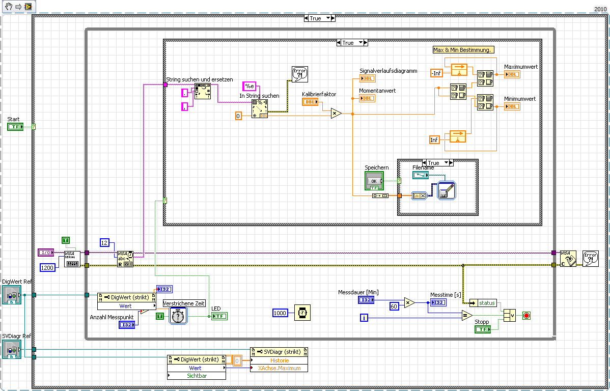

Hallo Jungs,
vielen dank für die vielen Vorschlage.Probiere es mal gleich mit #28 und #29 und spreche auch mit dem Betreuer über die Projekt Vorgaben.
Melde mich nochmal.
Big Grin Toller Forum und danke für die Blitzartigen Antworte
Hallo liebe Kommunity,
endlich funktioniert meine VI Big Grin...Beitrag #29 war sehr hilfreich aber auch alle vorherige Beiträge.Vielen dank Jungs...
Jetzt würde ich gern meine VI wie aus beitrag #29 empfohlen über die Mittelwertbildung nach eine gewisse zeit(Einstellbar) zum laufen bringen. Habe viel versucht leider klappst es nicht...
könntihr mir weiterhelfen?
Lg Lebig
2hands
anbei meine funktionsfähige VI mit der "Verstrichene Zeit"

Sehe gleich bei flüchtiger Betrachtung einen riesenhaften Fehler: In der Schleife, in der sich des Read befindet, hat ein Wait (1000ms!) nichts zu suchen! Die Schleifen-Duchlaufzeit muß durch Read allein bestimmt werden. Read wartet bei jedem neuen Durchlauf, bis ein Zeilenendezeichen im Puffer ist und liest den Puffer bis dahin aus.
So wie es jetzt ist, wird der Empfangspuffer überlaufen. Denn alle 1 sek wird ein Datensatz gelesen, und viele Datensätze kommen womöglich in der gleichen Zeit in den Puffer hinein.
Probiers mal ohne Wait und melde Dich dann noch mal.

(20.09.2011 13:32 )Lucki schrieb:  Sehe gleich bei flüchtiger Betrachtung einen riesenhaften Fehler: In der Schleife, in der sich des Read befindet, hat ein Wait (1000ms!) nichts zu suchen! Die Schleifen-Duchlaufzeit muß durch Read allein bestimmt werden. Read wartet bei jedem neuen Durchlauf, bis ein Zeilenendezeichen im Puffer ist und liest den Puffer bis dahin aus.
Servus Lucki,
das Messgerät sendet 2 messwerte/ Sec.Also ich habe die Wait auf 1000ms aufgebaut um meine Mesdauer einzuhalten(1 messung in der Minute) sonst wenn ich 1 Min messen möchte dauert die messung nur 30 sec(d.h immer nur die Hälfte der Zeit).
ich hoffe du versteht was ich damit meine.
Mit der Wait(1000ms) läuft das Programm gerade ohne AbsturzhttpBig Grin
-> genau wie du gesagt hast ich bekomme einen Überlauffehler wenn ich länger messe(Bsp. 10 min und 100 Messpukte)..
wie kann ich mein VI besser programmieren???
danke
Gruß Lebig

Danke Jungs,
es läuft jetzt Ohne Absturz mit " Verstrichene zeit...
