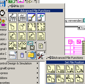

zu deiner Verständnisfrage, meinst du diese Stelle hier?
Dazu ist zu sagen, dass du den Filezugriff wohl noch nicht verstehst. Das läuft normalerweise folgendermaßen ab:
File öffnen -> Kreation der FileRefnum. Gleichzeitig wird ein Zeiger eingerichtet, der jetzt auf den Anfang der Datei zeigt.
Dann liest oder schreibst man was aus/in den File (z.B. eine Zeile), die FileRefnum bleibt dieselbe, aber der Zeiger zeigt jetzt auf das Ende der gerade gelesenen/geschriebenen Zeile.
Also, wenn du erst etwas in eine neue Datei schreibst, dann befindet sich der Zeiger am Ende der noch geöffneten Datei. Wenn du jetzt direkt ein File Lesen einfügst, dann kann diese Funktion natürlich nichts mehr zum Lesen finden, der Zeiger ist ja am Ende des Files, wo jetzt nichts mehr ist.
Übrigens, mit dem folgenden VI kann man den Zeiger an eine neue Position setzen:
Wenn du einen File natürlich schließt, wird die FileRefnum und damit auch der Zeiger gelöscht. Beim nächsten Öffnen der Datei steht der Zeiger wieder am Anfang der Datei.
Löst dies dein Verständnisproblem?
