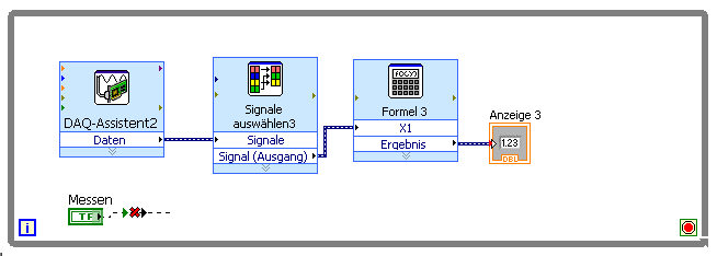

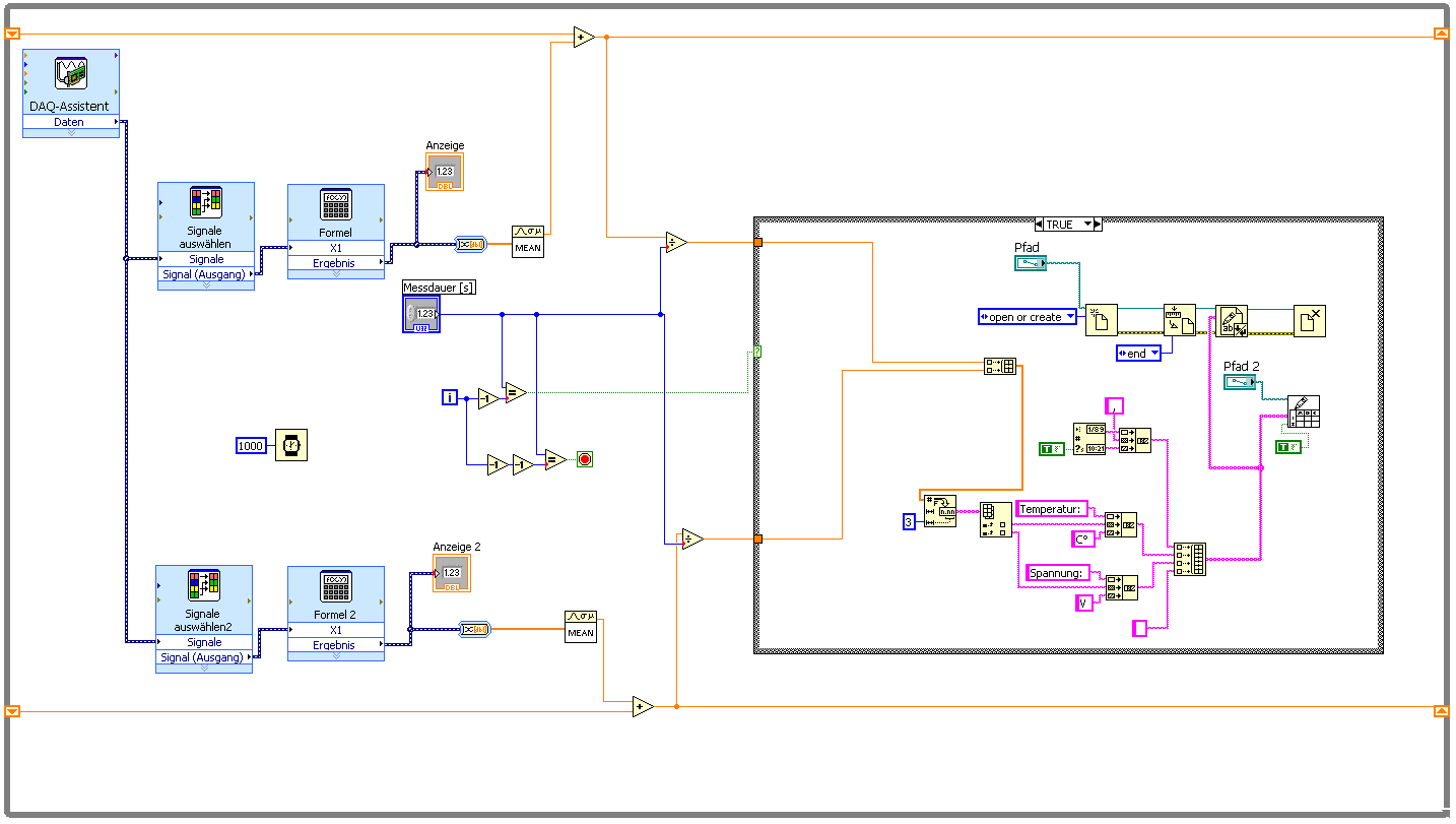

Hallo nochmal !
ich habe noch ein Problem =( ... in den folgenden 2 Bildern kann man es evtl. sehen.
- Das erste (kleinere) Bild zeigt den DAQ-Assistenten, mit den ich diverse Anzeigen laufen lassen möchte. Das zweite Bild zeigt den DAQ-Assistenten in seiner "Messfunktionsplattform". Wie kann ich vom ersten Bild quasi Zugriff auf das zweite Bild haben. Gedacht hatte ich mir das quasi so, dass ich irgendwie mit einem Knopf "Messen" die Messfunktion aufrufe, sprich das zweite Bild aktiviere. Ich weiß nicht wie ich das anstellen soll - kann mir bitte jemand helfen ?
05.08.2008, 10:37
Messung über Zeit
Schau Dir hier mal die Beiträge 7 und 8 an. Vielleicht ist ja was für Dich dabei. Da siehst Du u.a. auch, wie Du VIs dynamisch laden kannst.
06.08.2008, 09:09
piWa Offline
Beiträge: 32
Registriert seit: Jul 2008
38536
Messung über Zeit
' schrieb:Schau Dir hier mal die Beiträge 7 und 8 an. Vielleicht ist ja was für Dich dabei. Da siehst Du u.a. auch, wie Du VIs dynamisch laden kannst.
Vielen Dank Markus - ich brauchte auch nur ein Bauteil davon, um mein Problem mit einer zusätzlichen Case-Funktion zu lösen - wenn das nur immer so einfach wäre =)
