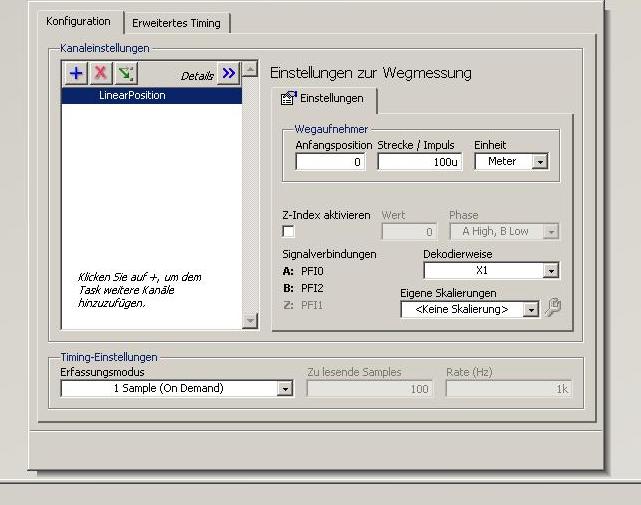

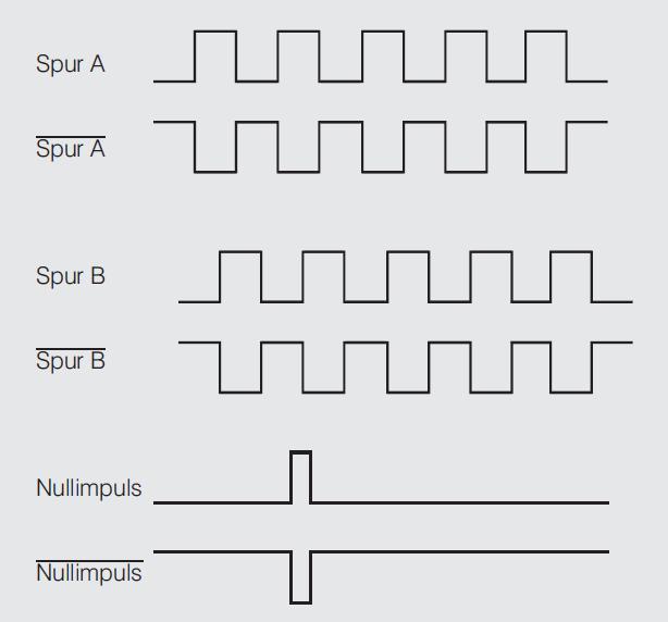

Dimitri Offline
Beiträge: 34
Registriert seit: Jun 2009
30171
Messvorgang simulieren
' schrieb:In Deinem Fall würde ich die NI USB 9421 - Karte auswählen. Deine Karte gibt's nämlich nicht zum simulieren.
Ich habe doch meine Karte NI 9411 in der Liste Gefunden. (siehe Bild) Cool
Trotzdem komme ich mit den Einstellungen nicht zu recht.
Wie kann man Kanal-Z richtig einstellen, sodass das Bild des NIDAQmx-Task mit dem Bild aus dem Datenblatt übereinstimmt (siehe Bild)??
Was soll ich noch beachten ??
Passt doch zusammen. Oder was stört dich genau? Dass dir die invertierten Signale nicht angezeigt werden? Weiß gar nicht, ob das geht, ist auch nicht wichtig.
ich weiss nicht wie ich Kanal-Z richtig einstellen soll. Laut dem Bild aus dem Datenblat, wenn z.B. Signal A dem Signal B voreilt, erschenint Z bei A high und B low. Im MAX sieht die Abbildung ander aus. Oder verstehe ich das alles falsch?
Erlich gesagt, verstehe ich nicht wozu ist Kanal Z da? Mit A und B kann die die ralative Position, sowie Richtung bestimmen.
Und was bringt mir Kanal Z?
07.07.2010, 10:03
Der Z-Kanal ist quasi ein absoluter Index, der zur relativen Positionsauswertung auch nicht benötigt wird. Gibt es auch nicht unbedingt bei jedem Encoder.
Bei einem Linearencoder könntest du somit eine absolute Null-Position festlegen, bei einem Drehencoder den Winkel "Null".
Wo der jetzt im Verhältnis zur A und B Spur auftaucht, egal.

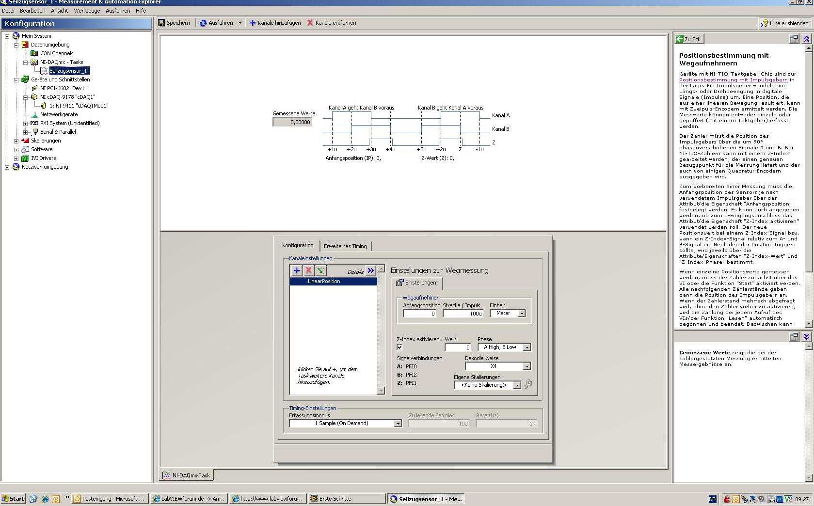

07.07.2010, 11:18 (Dieser Beitrag wurde zuletzt bearbeitet: 07.07.2010 18:43 von jg.)
Dimitri Offline
Beiträge: 34
30171
OK, d.h. dass ich Kanal Z nicht unbedigt brauche. Big Grin
Dann sehen meine Einstellungen für die Karte wie auf dem Bild 1
Ich habe auch eine Beispiel VI nach meine Zwecken geändert (siehe Anhang).
Trotzem habe ich immer noch ein Paar FragenBlush
Wie kann ich die Signale des Seilzugsensors (Kanal A und Kanal B; 90° vor- und nacheilen) simulieren und die dann an die Karte anbinden?
